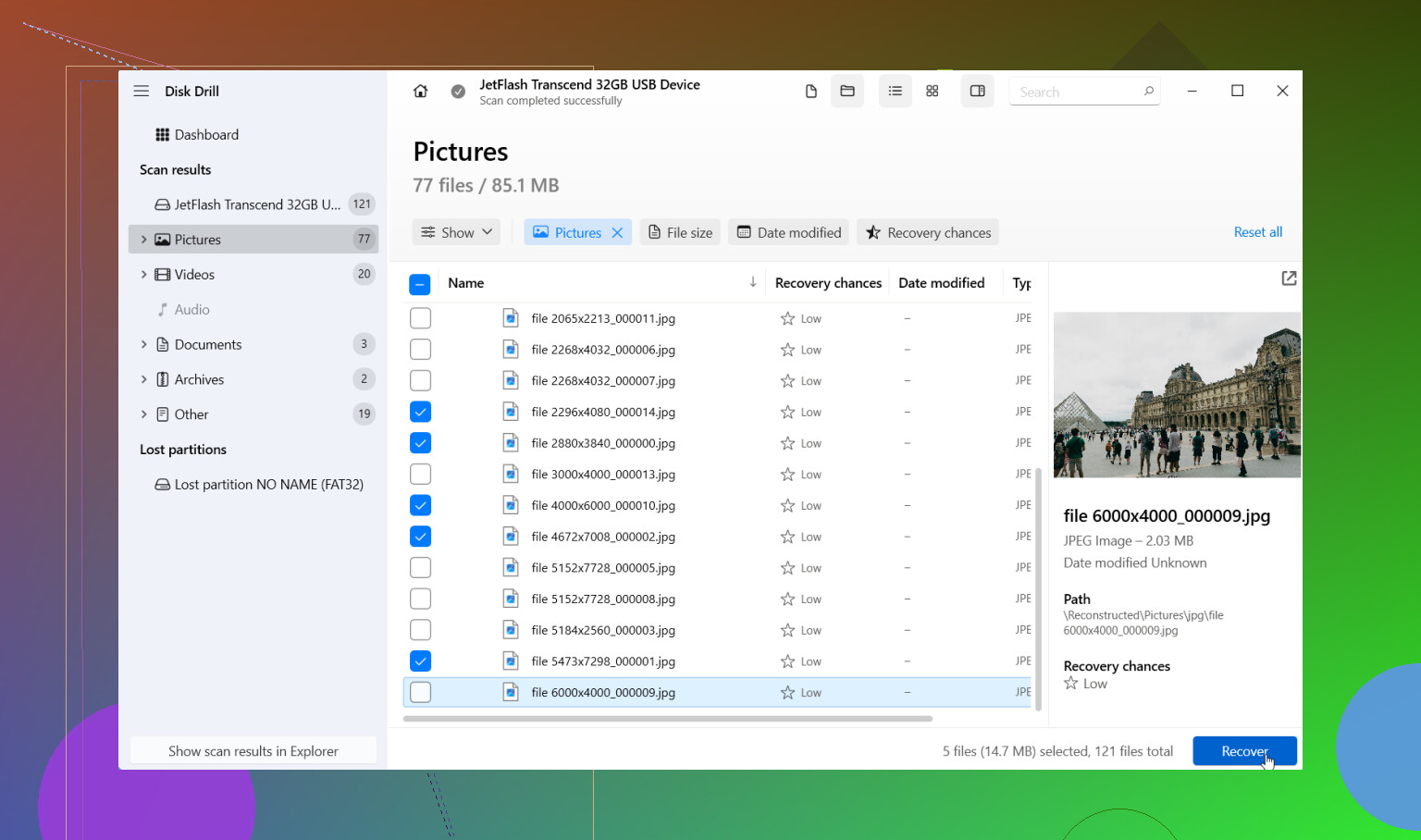

Já usei o Disk Drill para esse tipo de situação. É simples o bastante e lê os sistemas de arquivos que as pessoas normalmente têm em unidades USB sem muita complicação. A forma como eu lidaria com isso:
  1. Instale o Disk Drill na unidade interna do seu computador. Não instale no USB formatado.
  2. Conecte a unidade flash.
  3. Abra o Disk Drill e escolha o USB na lista de dispositivos.
  4. Clique em Procurar Dados Perdidos e depois use Verificação Universal se ele pedir. Para unidades formatadas, tive os melhores resultados aí.
  5. Deixe a verificação terminar. Às vezes os primeiros resultados aparecem rápido, mas muitos arquivos só aparecem depois.
  6. Visualize o que encontrar. Se uma foto abrir ou um documento for exibido na visualização, suas chances são melhores.
  7. Recupere tudo para outra unidade. Não de volta para o mesmo USB. Nunca ali.
Uma parte de que gostei foi a organização. Os arquivos ficam agrupados em Fotos, Vídeos, Documentos, Áudio e Arquivos compactados, então você não fica olhando para um monte gigante de nomes aleatórios. Os filtros também ajudam, tipo de arquivo, extensão, tamanho, probabilidade de recuperação. Quando a árvore de pastas original está destruída, isso economiza tempo. Muito tempo, para falar a verdade.

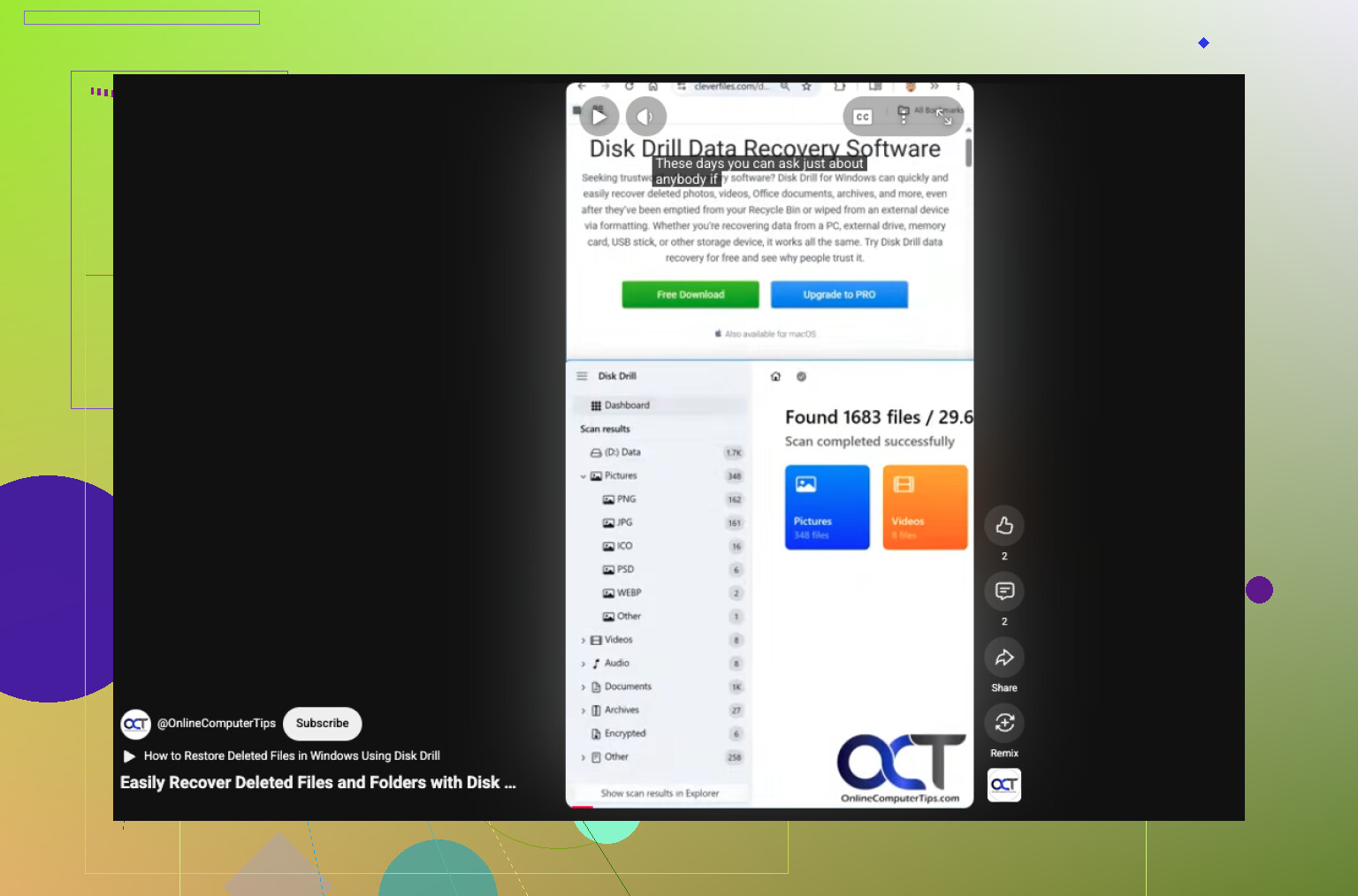

Além disso, se você quiser um guia visual rápido, isto ajuda: etapas rápidas de recuperação de dados de pendrive USB
