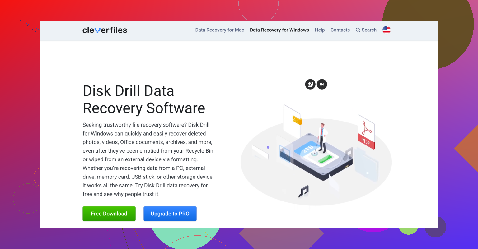

Wenn es kein Backup gibt, würde ich direkt zu Wiederherstellungssoftware greifen. Bei WD My Passport-Laufwerken ist Disk Drill eines der Tools, die ich meist zuerst verwende. Es kommt ohne großen Aufwand mit gelöschten Dateien, formatierten Partitionen und RAW-Volumes zurecht. Außerdem unterstützt es NTFS und exFAT, die auf diesen Laufwerken ständig vorkommen. Die Vorschaufunktion hilft enorm, weil du prüfen kannst, ob die Datei lesbar ist, bevor du sie wiederherstellst.
So gehe ich dabei normalerweise vor:
  1. Installiere die Software auf deinem PC, niemals auf dem WD-Laufwerk.
  2. Schließe das My Passport an und warte, bis die Software es erkennt.
  3. Wenn das Laufwerk instabil ist, erstelle zuerst eine Byte-für-Byte-Sicherung und scanne das Abbild statt des originalen Laufwerks.
  4. Führe einen vollständigen Scan durch.
  5. Gehe die Ergebnisse durch und sieh dir die wichtigen Dateien in der Vorschau an.
  6. Stelle die Dateien auf einem anderen Laufwerk wieder her, nicht zurück auf dem WD.
Der Vorschau-Schritt ist wichtiger, als die meisten denken. Wenn sich ein Foto öffnen lässt, ein Video abgespielt wird oder ein Dokument in der Vorschau geladen wird, stehen die Chancen normalerweise gut. Nicht perfekt, aber immer noch gut.
