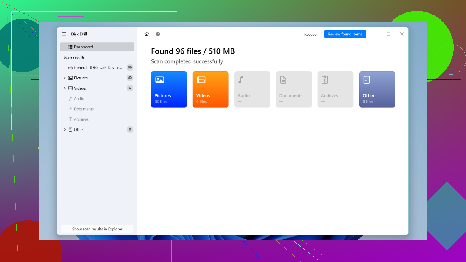

  3. Lancez-le, choisissez la carte SD formatée et démarrez l’analyse. Si les fichiers manquants sont des clips de drone ou d’appareil photo, utilisez l’option Advanced Camera Recovery.
  4. Laissez l’analyse se terminer. Prévisualisez tout ce qu’il trouve pour éviter de récupérer à l’aveugle des fichiers corrompus inutiles.
