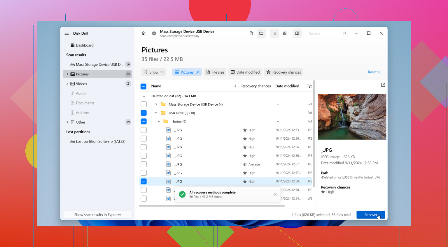

Hvis kortet stadig dukker op på en computer, ville jeg starte med gendannelsessoftware, før jeg gjorde noget som helst andet. Jeg har haft ret gode resultater med Disk Drill til den slags.
Hvorfor jeg ville starte der:
  • nemt nok at bruge uden at gætte sig gennem menuer
  • læser almindelige CF-kort-filsystemer som FAT32 og exFAT
  • finder de kamerafiltyper, folk går op i, JPG, CR2, CR3, NEF, ARW, MOV, MP4
  • forhåndsvisning hjælper med at skelne mellem det, der kan gendannes, og det, der er skrald
Forhåndsvisning betyder mere, end folk tror. Hvis en fil kan åbnes i forhåndsvisning, er dine chancer som regel bedre.

Hvis du har brug for software, er Disk Drill et solidt valg til fotogendannelse fra CF-kort. Jeg ville sammenligne fundne filer efter forhåndsvisning og filstørrelse. Små RAW-filer betyder som regel skade. Fuldstørrelses forhåndsvisninger er det, du vil have.
Gendan til et andet drev. Sortér derefter efter optagelsesdato i Lightroom eller Bridge. Det sparer tid, når filnavnene er ødelagt.

Hvad angår software, er Disk Drill fin til fotogendannelse fra CF-kort, især hvis du hurtigt skal hente JPG/RAW uden at blive alt for nørdet. Men hvis de gendannede filer kommer tilbage med den rigtige størrelse og ikke vil åbne, betyder det normalt korruption, ikke simpel sletning.
