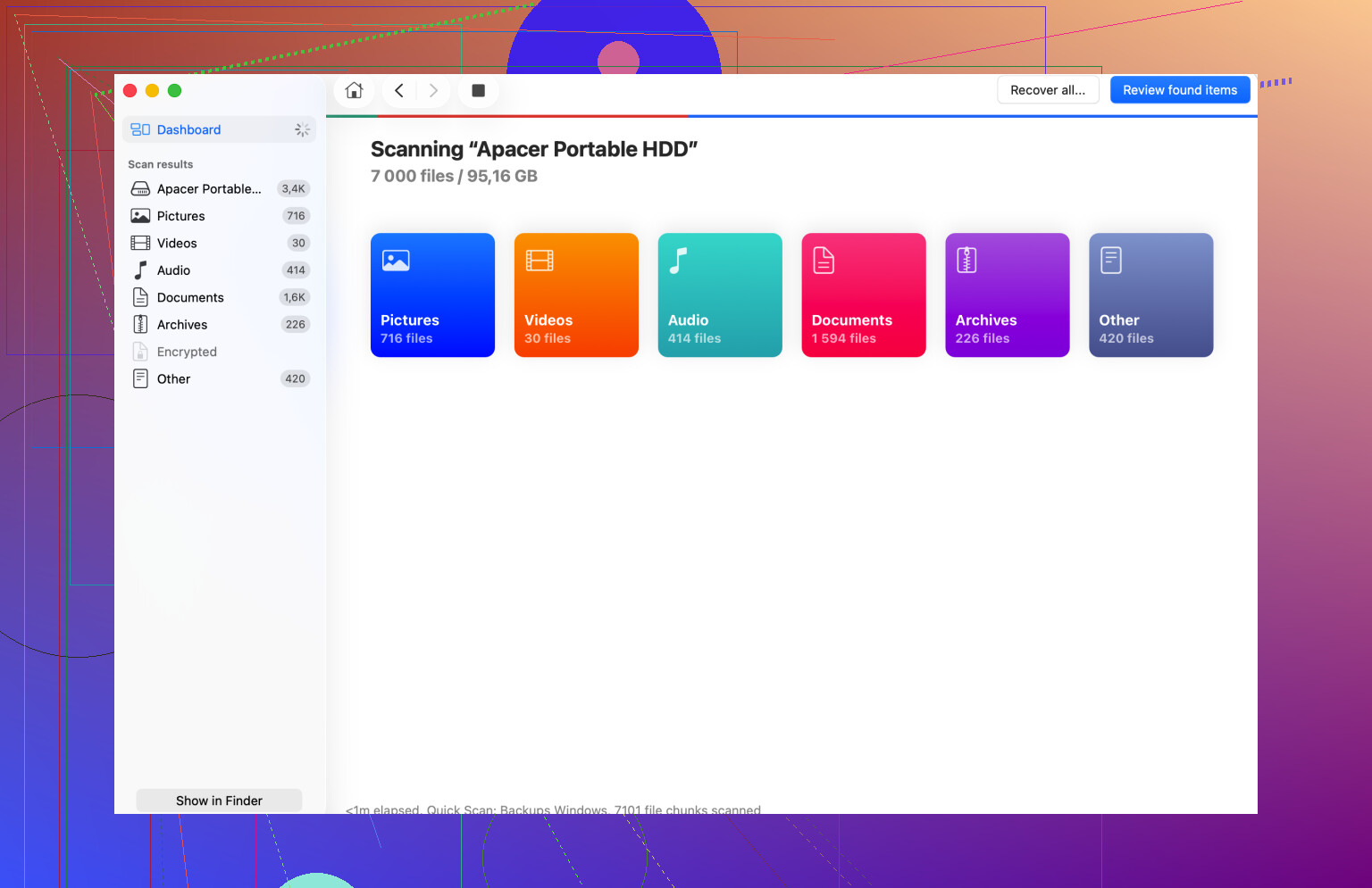

Une application de récupération est souvent l étape suivante. Disk Drill est une option. Elle lit les données brutes du disque même lorsque Finder ne peut pas monter le volume et, dans certains cas, elle récupère des fichiers ou suffisamment de structure de dossiers pour trier ce qu il reste.
Enregistrez les fichiers récupérés sur un autre disque. Pas sur celui qui est endommagé. Je sais que cela paraît évident, mais les gens le font quand ils sont fatigués.

Si les fichiers sont importants, Disk Drill est une bonne étape suivante. C’est utile lorsqu’un lecteur USB ne se monte pas sur Mac et affiche l’erreur com.apple.diskmanagement.disenter 49153. Analysez le disque, récupérez vers un autre disque, puis effacez ensuite celui qui pose problème.

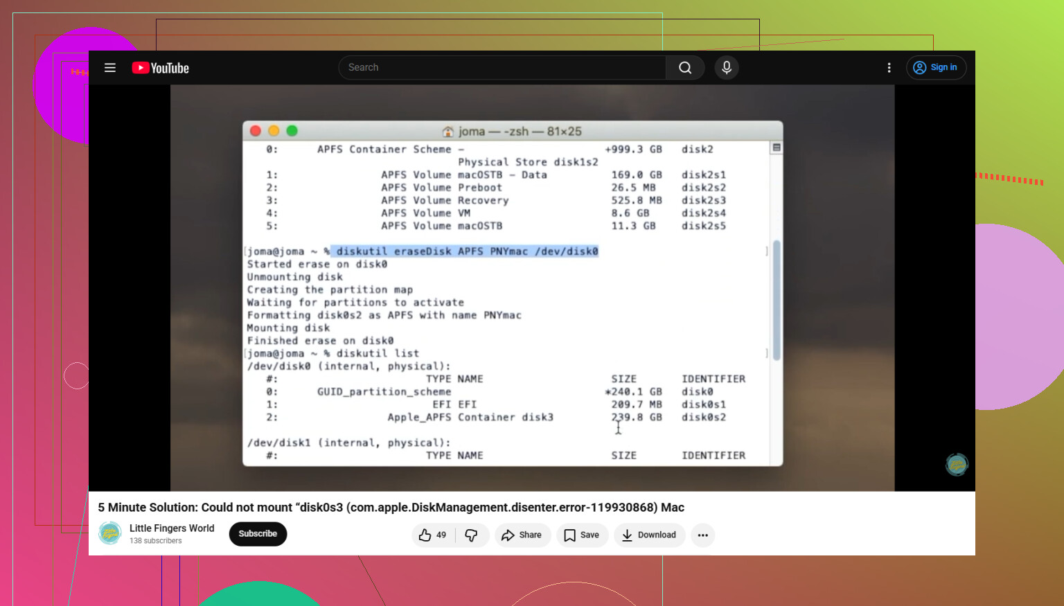

49153 est l une de ces erreurs Mac agaçantes qui ne vous disent presque rien d utile. Je séparerais en fait un point de ce que @mikeappsreviewer et @cazadordeestrellas ont couvert : avant de supposer une corruption, vérifiez si le volume ne se monte pas simplement pas automatiquement à cause de métadonnées de montage obsolètes.
Dans le Terminal, essayez :
diskutil list
Trouvez l identifiant du volume USB, puis essayez un montage manuel :
diskutil mountDisk /dev/diskX
ou s il a une tranche de volume spécifique :
diskutil mount /dev/diskXs1
Si le montage manuel fonctionne, le disque lui-même est peut-être globalement en bon état et c est Finder ou Disk Arbitration qui se comporte bêtement.
Cela vaut aussi la peine de vérifier :
mount
Si le disque est déjà monté de façon invisible ou en mode lecture seule, il peut sembler mort dans Finder alors qu il ne l est pas vraiment. Parfois, il apparaît sous /Volumes avec un nom dupliqué étrange. Ouvrez /Volumes dans Finder ou exécutez :
ls /Volumes
Autre possibilité : si l USB était chiffré auparavant, macOS peut échouer avec une erreur disenter générique lorsque le processus de déverrouillage se bloque. Vérifiez si Utilitaire de disque l affiche comme verrouillé, et non comme endommagé.
Je ne suis pas tout à fait d accord avec l idée de faire trop de tentatives de réparation si le disque clique, se déconnecte ou met une éternité à être détecté. À ce stade, arrêtez. Ce n est pas un problème logiciel, c est un problème matériel.
Si les données sont importantes, Disk Drill a du sens parce qu il peut analyser un disque qui ne se monte pas et récupérer les fichiers vers un autre disque avant que vous n effaciez quoi que ce soit. Après la récupération, reformatez et testez à nouveau l USB sur le Mac.
Pour une procédure plus claire, ce guide sur la correction des erreurs disenter de Mac DiskManagement sur les clés USB est assez facile à suivre.
Si le montage manuel échoue immédiatement, publiez la sortie de :
diskutil info /dev/diskX
```<div><img src='https://www.embedgooglemap.net/community/uploads/default/original/Com.apple.diskmanagement.disenter-Error-49153-On-USB-Drive-3296-2.png' alt='Erreur 49153 de Com.apple.diskmanagement.disenter sur un lecteur USB' width=' height='></div>
