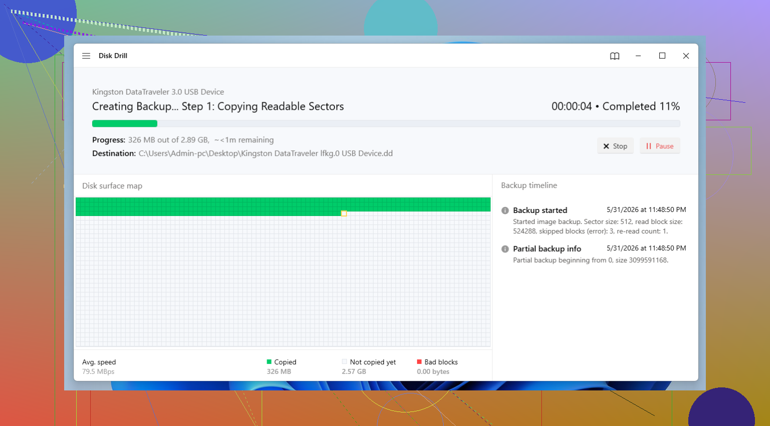

Per il recupero, mi affido a strumenti dedicati invece che a soluzioni casuali integrate nel sistema operativo. Quello con cui ho avuto i risultati migliori è Disk Drill. L'ho usato su file eliminati, schede che Windows indicava come RAW e schede con file system andati fuori uso. La parte che mi piace di più sui supporti instabili è l'opzione di backup byte per byte. Se la scheda continua a disconnettersi o sembra sul punto di guastarsi, crea prima un'immagine, poi analizza l'immagine. In questo modo sottoponi a meno stress la scheda originale, e questo conta.
Dopo la scansione, controlla le anteprime, recupera ciò che ti serve e salva tutto su un'unità diversa. Non di nuovo sulla stessa scheda SD. Lo so che sembra ovvio, ma ho visto persone farlo nel panico.

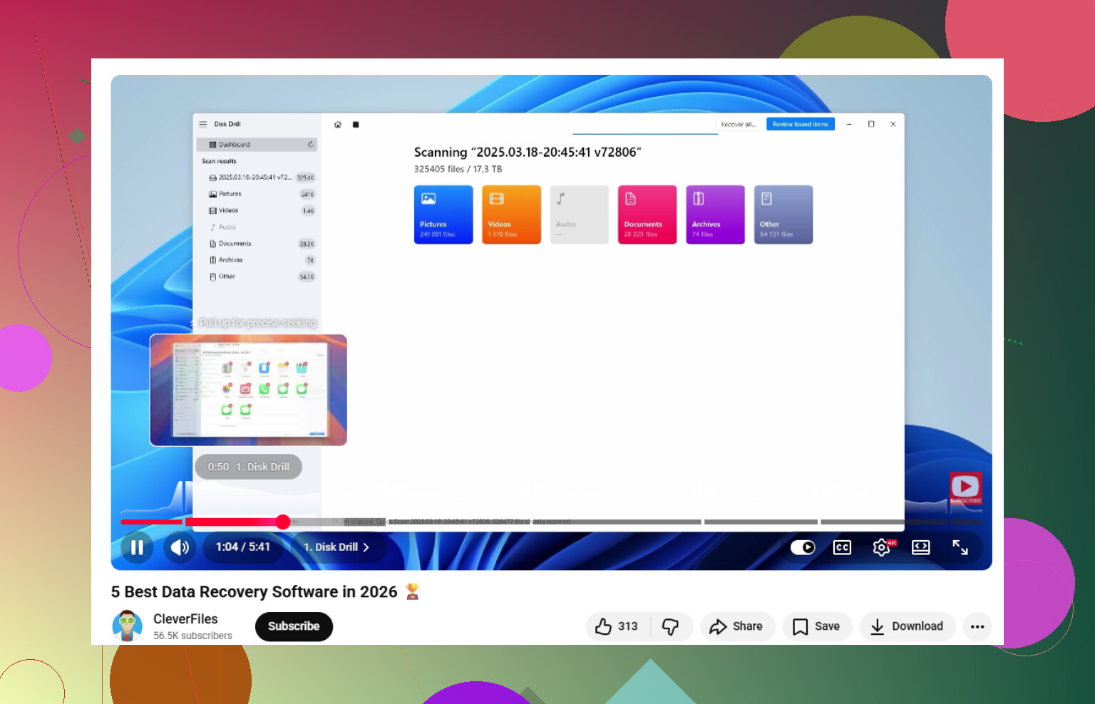

Se vuoi una guida valida per recuperare foto da una scheda SD corrotta, questo video aiuta: una delle migliori guide ai software di recupero dati per il recupero delle foto da scheda SD.
