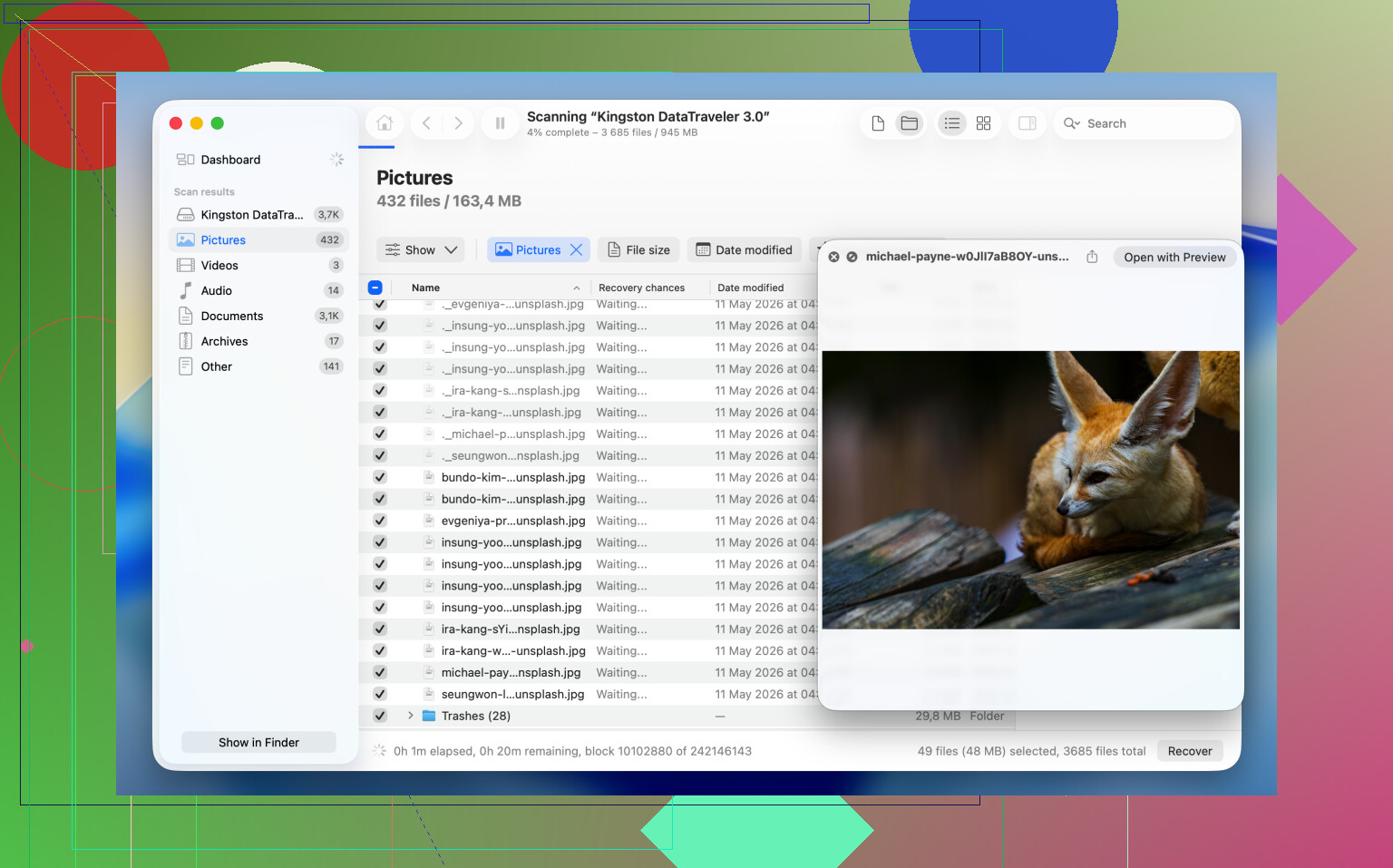

Ce qui a fonctionné pour moi plus d’une fois, c’est Disk Drill. Il lit directement le périphérique de stockage, donc dans certains cas il peut récupérer des fichiers même quand macOS refuse totalement de monter le volume.
Si vos fichiers valent la peine d’être conservés, je ferais les choses dans cet ordre :
1. Installez et ouvrez Disk Drill.
2. Trouvez le disque non monté dans la liste des périphériques.
3. Créez d’abord une sauvegarde octet par octet si le disque semble instable, se déconnecte ou se comporte bizarrement.
4. Analysez le disque d’origine ou l’image de sauvegarde.
5. Parcourez ce que l’application trouve.
6. Prévisualisez les fichiers qui vous intéressent et vérifiez qu’ils s’ouvrent.
7. Récupérez-les sur un autre disque.
