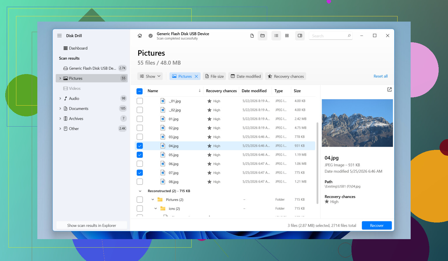

Je commencerais par Disk Drill. Je l’ai utilisé sur des cartes de reflex, des cartes microSD de téléphones Android, des cartes de drone et des cartes qui apparaissaient soudainement comme RAW ou illisibles. Il est plus facile à utiliser que certains outils plus anciens, et il gère quand même les cas compliqués mieux que je ne l’aurais pensé.
Une chose que j’ai remarquée, c’est qu’il ne dépend pas uniquement des entrées du système de fichiers. Beaucoup d’applications de récupération basiques s’en sortent bien quand les fichiers ont été supprimés récemment et que la carte est encore saine. Une fois que la carte a été formatée, corrompue ou que la partition a été endommagée, ces outils ont tendance à s’effondrer. Disk Drill effectue une analyse plus approfondie et recherche directement les signatures de fichiers, ce qui m’a aidé à récupérer des photos sur des cartes en mauvais état.
Voici le processus que je suivrais :
  1. Retirez immédiatement la carte SD de l’appareil.
  2. Connectez-la à votre ordinateur avec un vrai lecteur de carte USB.
  3. Installez et ouvrez Disk Drill.
  4. Sélectionnez la carte SD dans la liste des lecteurs.
  5. Cliquez sur “Rechercher les données perdues” et choisissez le mode d’analyse.
  6. Laissez l’analyse se terminer complètement. Les analyses approfondies trouvent souvent bien plus que la rapide.
  7. Ouvrez la section Images ou filtrez par type de fichier comme JPG, PNG, CR2, NEF, ARW ou DNG.
  8. Prévisualisez les fichiers avant de les récupérer.
  9. Récupérez les fichiers sur un autre disque, jamais sur la même carte SD.
L’étape de prévisualisation aide beaucoup. Si une photo s’ouvre correctement dans les résultats d’analyse, les chances de récupération sont généralement correctes. Pas parfaites, mais correctes. Cela fait aussi gagner du temps, puisque vous avez une idée approximative de ce qui est intact avant de copier un tas de déchets.
Il semble aussi plus efficace avec les supports d’appareil photo que les simples outils de récupération de fichiers supprimés. Cartes GoPro, cartes de drone, appareils photo hybrides, dashcams, ils stockent souvent les données en fragments. Certaines applications de récupération ratent des morceaux ou renvoient des fichiers cassés. J’ai obtenu de meilleurs résultats ici avec des cartes SD d’appareils photo qu’avec les vieux outils de récupération de fichiers supprimés que les gens recommandent encore dans des discussions au hasard.
La version gratuite permet d’abord d’analyser et de prévisualiser, ce qui est utile si vous essayez de déterminer si la carte vaut vraiment la peine qu’on s’acharne dessus.
