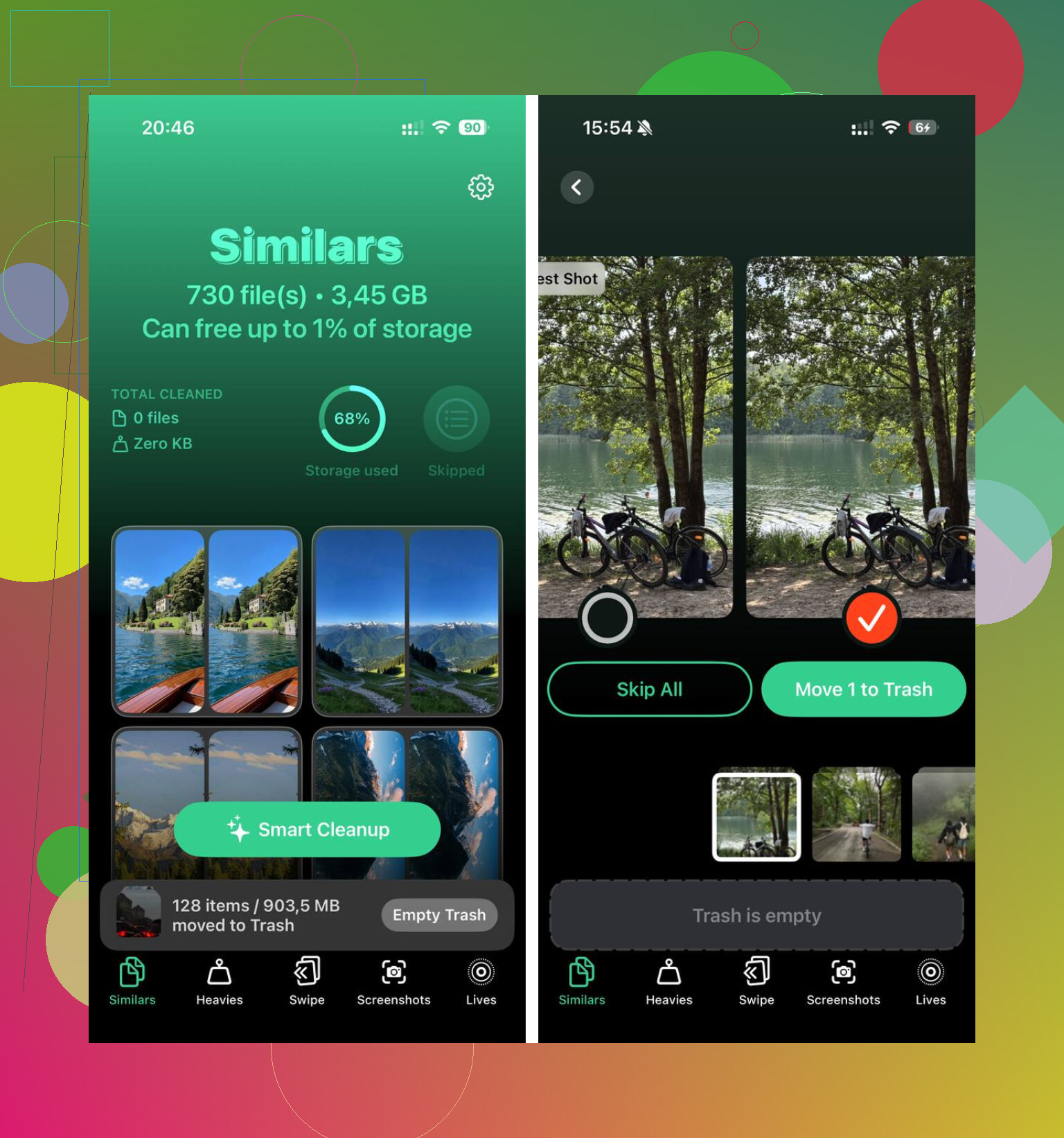

Acabei limpando a própria biblioteca, não apenas comprimindo o que estava no telefone. Clever Cleaner foi o que eu testei. Sem anúncios, sem assinatura, o que eu não esperava. A seção Heavies mostrava os tamanhos dos arquivos de vídeos e capturas de tela de um jeito que a Apple ainda esconde. A seção Similars agrupava fotos quase iguais e escolhia a melhor imagem de cada conjunto, então eu podia apagar tentativas repetidas sem ficar separando tudo para sempre. Pelo que vi, ele roda no telefone e não envia sua biblioteca para outro lugar.
Depois que apaguei fotos duplicadas e os arquivos gigantes de vídeo, o telefone voltou a ter espaço. Nesse ponto, o Otimizar Armazenamento começou a fazer mais sentido, porque finalmente havia espaço suficiente para o iOS gerenciar as coisas sem tropeçar em si mesmo.
