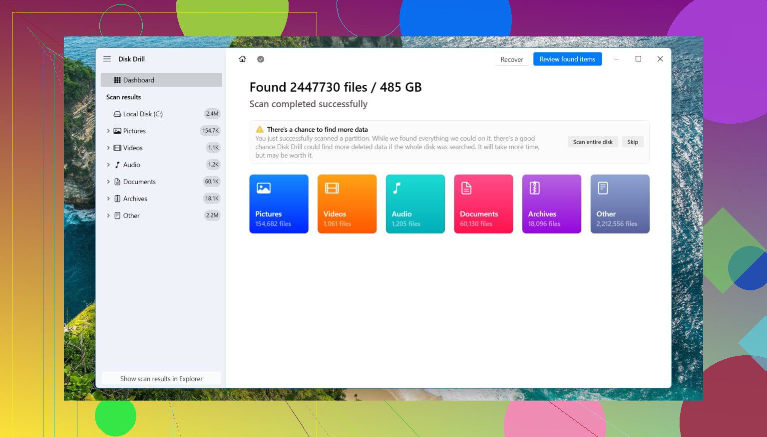

Recupere seus arquivos com o Disk Drill
  1. Instale o Disk Drill em uma unidade diferente. Não o instale na unidade da qual você está tentando recuperar os dados.
  2. Abra-o e selecione o disco físico onde a partição excluída costumava estar.
  3. Clique em Procurar Dados Perdidos. Em uma unidade externa, ele pode perguntar qual modo de recuperação você deseja. Escolha Verificação Universal em quase todos os casos normais. Se você estiver tentando recuperar clipes de vídeo de um cartão de câmera ou do armazenamento de um drone, use Recuperação Avançada de Câmera.
  4. Deixe a verificação terminar. Se ele encontrar a partição excluída, abra-a e examine o conteúdo.
  5. Visualize alguns arquivos. Eu sempre testo imagens, documentos e um arquivo maior, se possível.
  6. Selecione o que você precisa e clique em Recuperar.
  7. Salve os dados recuperados em outra unidade. Não os grave de volta no disco original.

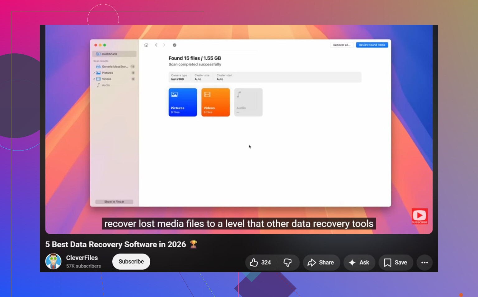

Se você quiser leitura extra, este resumo sobre os melhores softwares de recuperação de dados para 2026 é útil, além deste vídeo sobre como escolher o software de recuperação de dados certo.
