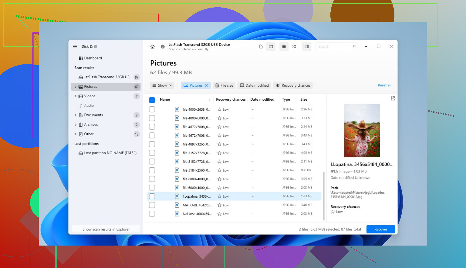

ドライブがまだマウントできる、または少なくとも Windows や macOS に表示されているなら、修復ツールより先に復旧ソフトを試します。Disk Drill はこの種の用途に適した選択肢で、exFAT に対応しており、削除されたファイル、破損したボリューム、一部のフォーマット済みドライブをスキャンできます。
最も安全な順番は次のとおりです。
  1. SSD の動作が不安定、切断される、またはエラーが出る場合は、まずディスクイメージを作成し、元のドライブではなくそちらをスキャンしてください。
  2. ユニバーサルスキャンを実行します。
  3. 復旧前にプレビューを使ってください。写真、動画、文書などが正しくプレビューできるなら、それは通常かなり良い兆候です。
  4. ファイルは別のドライブに復旧してください。スキャンしている同じ exFAT ドライブに復旧ファイルを保存してはいけません。

復旧スキャンでフォルダ名が表示されること自体は、それだけで成功を意味しません。exFAT では、特に削除が最近であれば、復旧ツールがディレクトリ一覧を再構築できることはよくありますが、本当に重要なのは実際のファイル内容です。この点については @hoshikuzu に同意します。プレビューが重要です。ツールが 2,000 個のファイルを検出したと言っても、それが 2,000 個のファイル名を見つけただけで、中身の半分がゼロやゴミデータということもありえます。

使いやすいインターフェースが欲しいなら Disk Drill で問題ありませんが、気にしているファイルの有用なプレビューが表示されるまでは、何かを購入することは勧めません。これは特に SSD では重要です。プレビューが機能するなら良いです。ファイル一覧が完璧に見えても、すべてのプレビューが失敗するなら、復旧に料金を払っても魔法のように改善することはおそらくありません。セカンドオピニオンとして別のスキャナを試すのは構いませんが、試している間に元のドライブへ書き込み続けないでください。
