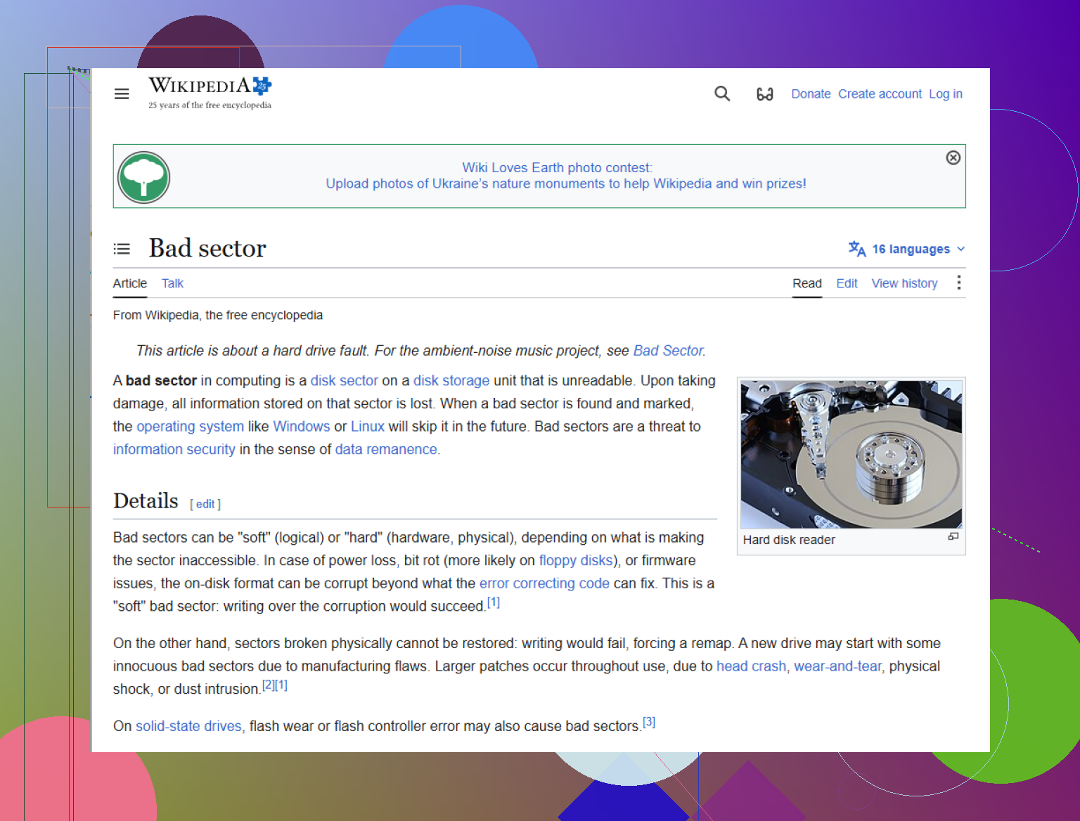

Ter referentie voor wat een beschadigde opslagsector eigenlijk is, dit legt het behoorlijk goed uit: wat een slechte sector op een harde schijf betekent
