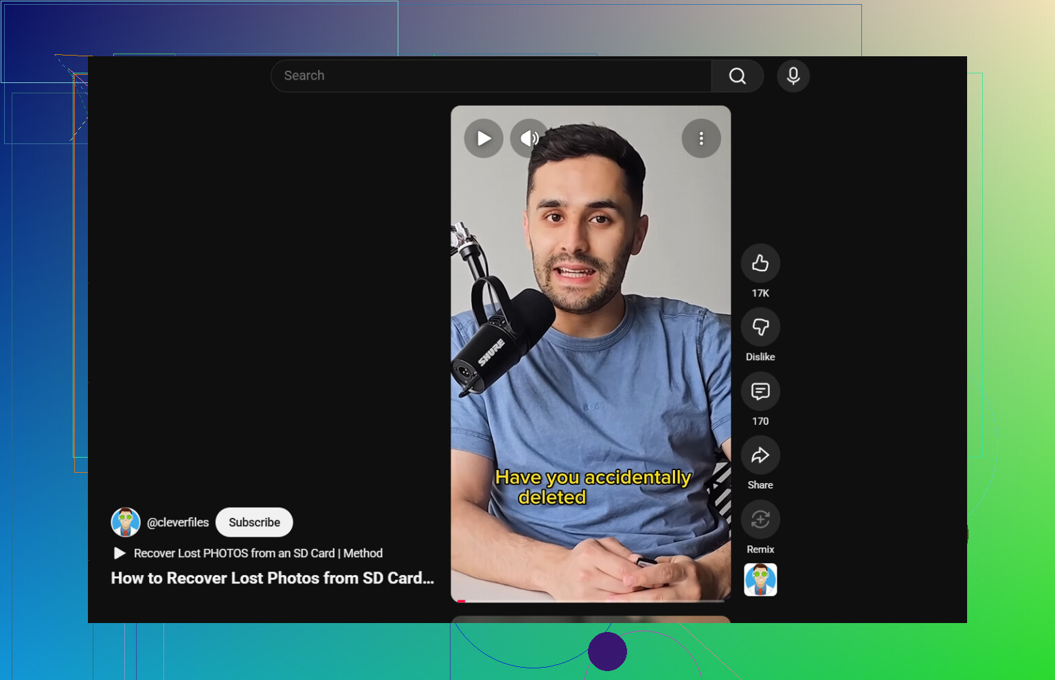

Voor een snelle visuele uitleg is dit best handig: Tips voor fotoherstel van SD-kaarten op YouTube Shorts.
