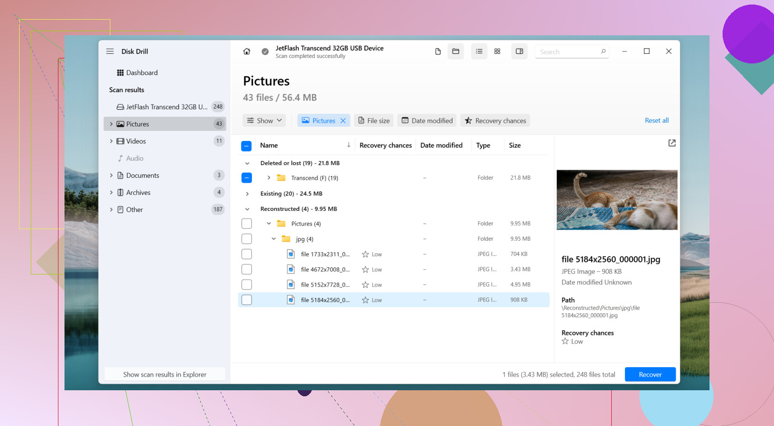

  4. Använd Disk Drill för att skanna USB-minnet efter förlorade filer.
  5. Återställ till din interna disk eller en annan extern disk, aldrig tillbaka till samma minne.
Varför Disk Drill. Det hanterar RAW-enheter bra, och fotoåterställning brukar vara stabil. På skadade flashminnen har jag sett det hämta JPG-, DOCX-, PDF- och MP4-filer även när Filutforskaren ville formatera först. Förhandsgranskning är viktigt. Om dina foton förhandsgranskas korrekt är chanserna för återställning mycket bättre.

Om det är tillräckligt stabilt för att förbli anslutet skulle jag använda Disk Drill och skanna det i skrivskyddat läge innan jag rör CHKDSK. Anledningen: CHKDSK är bra när filsystemets metadata bara är lätt skadade, men på billiga USB-minnen kan det också fixa din katalogstruktur till glömska. Har varit med om det, det var inte kul lol.
En sak som inte nämns tillräckligt ofta: försök återställa efter filtyp först om mappträdet är förstört. Foton, PDF:er, Office-dokument, videor, sånt kommer ofta tillbaka även när de ursprungliga namnen inte gör det. Irriterande, ja. Bättre än att de är borta.

Om Linux inte heller kan läsa det, då är Disk Drill ett vettigt nästa steg.
Fördelar med Disk Drill:
  • enkla förhandsvisningar
  • bra på att hitta vanliga foto- och dokumentformat
  • kan fungera även när partitionen verkar trasig
  • alternativet för byte-för-byte-avbildning är verkligen användbart
Nackdelar med Disk Drill:
  • djupa skanningar kan ta en stund
  • återställda filnamn/mappar är inte alltid perfekta
  • begränsningar för gratis återställning beror på version/plattform
  • ingen magi om själva kontrollern håller på att fallera
Mitt extra tips: om filerna mest är foton, sortera återställningsprioriteten efter filtyp, inte efter mapp. Foton och videor går ofta att återställa renare än blandade projektmappar med många små metadatafiler.
