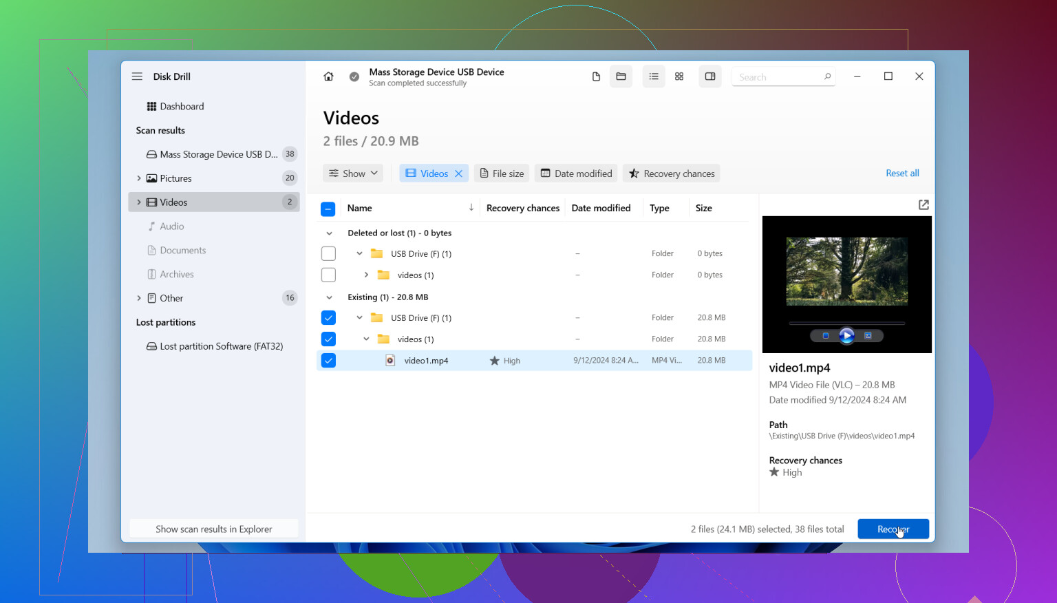

Det er her, de fleste gendannelser enten lykkes eller ikke gør. Hvis du opdagede sletningen tidligt, finder software ofte meget mere, end folk forventer. Jeg har haft de bedste resultater med Disk Drill. Det scanner efter dybere sletninger, ikke kun de nemme nyere ting, og forhåndsvisningsfunktionen hjælper, fordi du kan tjekke, om en fil stadig kan åbnes, før du spilder tid på at gendanne det hele.
Den gratis scanning var nok for mig til at se, hvad der stadig var der. Der er især én regel, der betyder meget: installer det på et andet drev, ikke det, du prøver at redde data fra. Hvis du lægger appen på det beskadigede drev, risikerer du at overskrive de samme filer, du vil have tilbage. Folk overser det hele tiden.

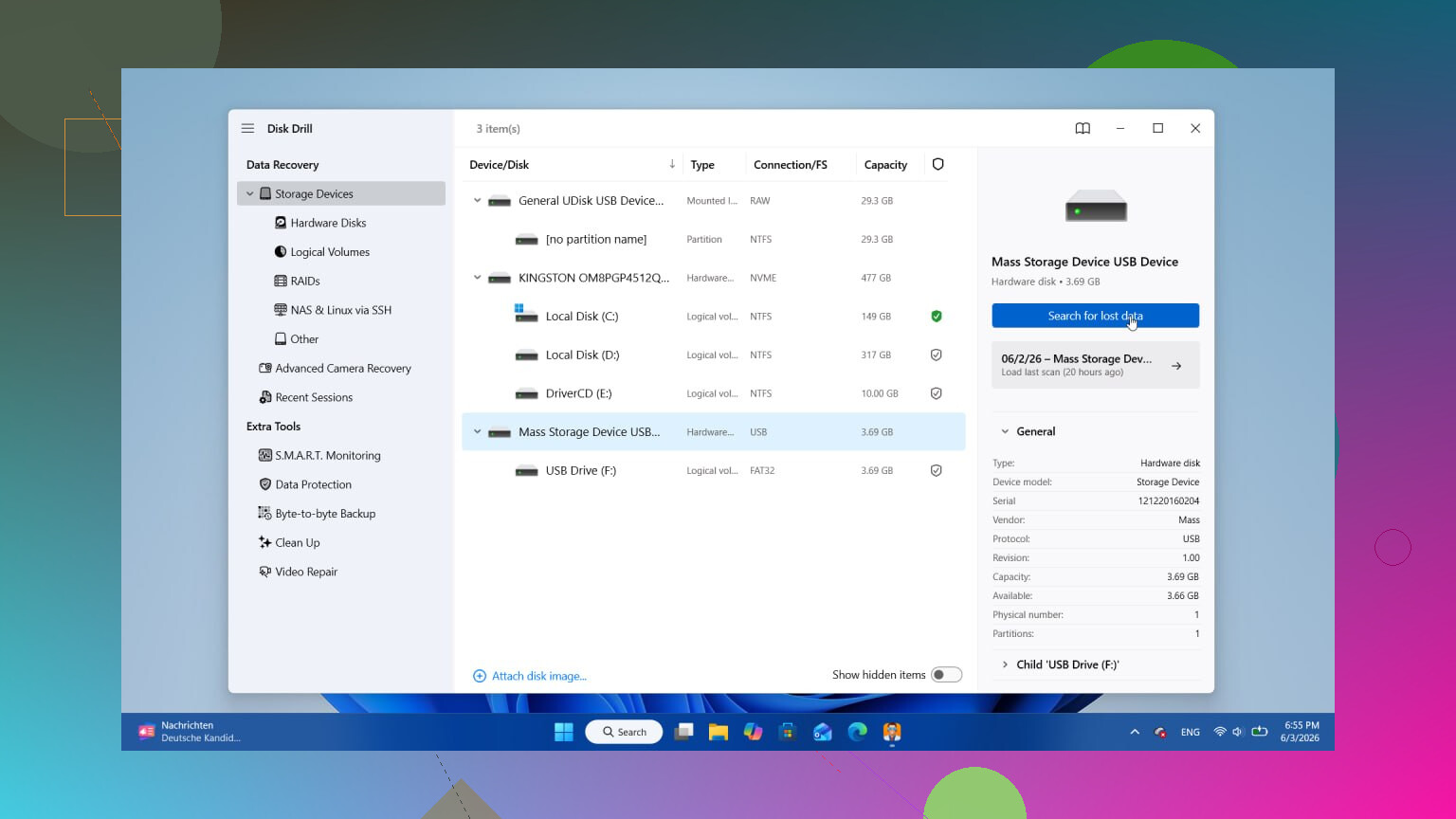

Hvis du vil have en enkel mulighed, er Disk Drill fin til gendannelse af slettede filer og forhåndsvisning af resultater. Hvis den viser dine filnavne og forhåndsvisninger åbner, stiger dine chancer meget. Hvis alt du ser er generiske rå filer uden navne, bliver gendannelsen mere rodet.

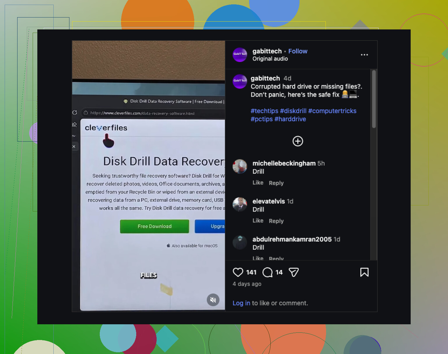

For en hurtig visuel guide er dette tip om gendannelse af harddisk på Instagram nemt at følge:
tips til gendannelse af harddisk for slettede filer
