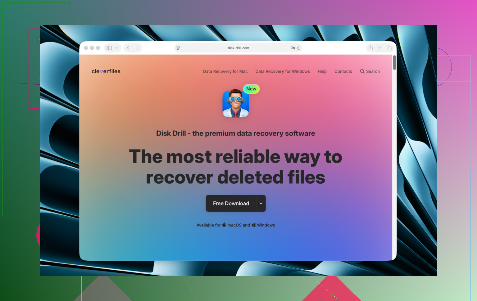

Ich hatte das auf einem M2 MacBook Pro mit einem ganzen Stapel Projektdateien. Time Machine hatte ich auch nicht eingerichtet, was von mir ziemlich dumm war. Was bei mir funktioniert hat, war Disk Drill. Ich habe es gewählt, weil es sich nicht so anfühlte, als wäre es in der Intel-Mac-Ära steckengeblieben. Es konnte APFS problemlos lesen und verhielt sich auf Apple Silicon nicht seltsam.
Was ich gemacht habe, Schritt für Schritt:
  1. Ich habe den Mac sofort nicht mehr benutzt und eine externe SSD angeschlossen.
  2. Ich habe Disk Drill auf dem externen Laufwerk installiert, nicht auf der internen SSD des Macs. Neue Daten auf dieselbe Festplatte zu schreiben, von der man etwas wiederherstellen will, ist genau die Art, wie Leute alles noch schlimmer machen.
  3. Als ich es öffnete, fragte macOS nach Vollzugriff auf das Laufwerk.
  4. Ich bin hierhin gegangen: Systemeinstellungen → Datenschutz & Sicherheit → Vollzugriff auf das Laufwerk.
  5. Dort habe ich dann Disk Drill aktiviert.
  6. Es fragte außerdem nach Wiederherstellungszugriff auf das Systemlaufwerk. Auf neueren Macs ist dieser Teil normal.
  7. In der App habe ich die interne Macintosh-SSD ausgewählt und auf Nach verlorenen Daten suchen geklickt.
  8. Nachdem der Scan beendet war, habe ich Gefundene Elemente überprüfen geöffnet und nach Dateityp eingegrenzt. Ich habe mich zuerst auf Dokumente und Bilder konzentriert.
  9. Ich habe die Vorschau verwendet, bevor ich irgendetwas wiederhergestellt habe. Das hat sehr geholfen. PSDs, PDFs und Fotos ließen sich öffnen, also wusste ich, dass diese Dateien keine nutzlosen Einträge waren.
  10. Ich habe ausgewählt, was ich brauchte, und auf Wiederherstellen geklickt.
  11. Ich habe die wiederhergestellten Dateien auf der externen SSD gespeichert, niemals zurück auf das interne Mac-Laufwerk.
Mein Ergebnis war ordentlich. Ich habe das Meiste zurückbekommen. Ein paar Dateien kamen beschädigt zurück, aber ich würde schätzen, dass ungefähr 85 Prozent überlebt haben. Wenn Sie das direkt nach dem Löschen machen, stehen die Chancen meistens besser, als die Leute denken.

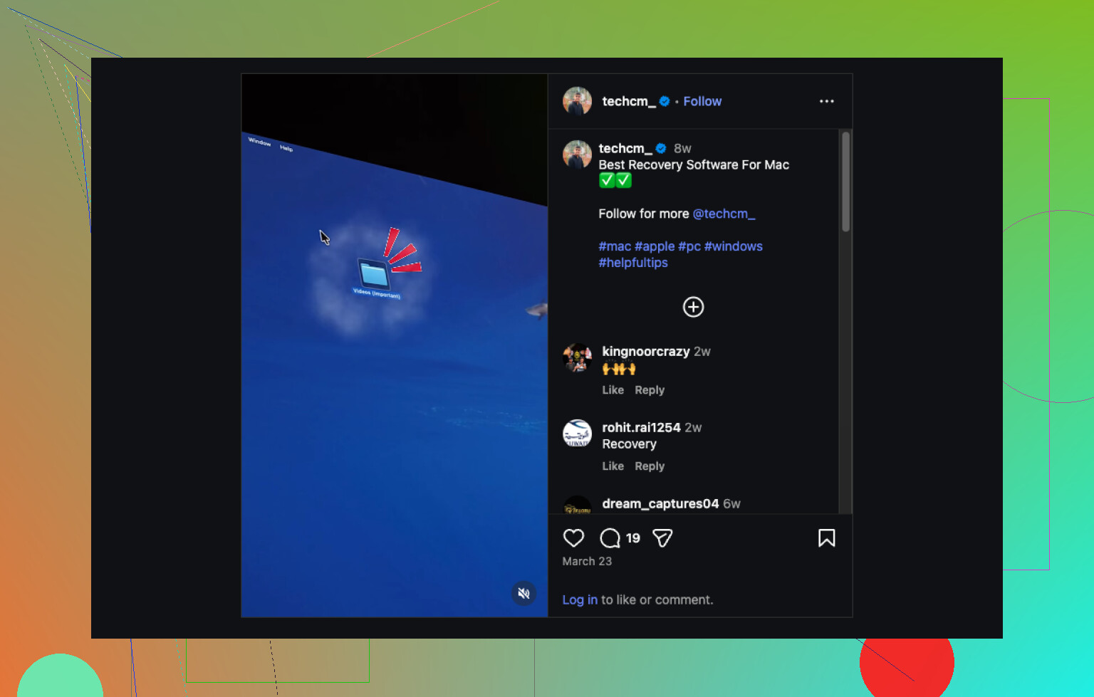

Außerdem ist dieser kurze Clip zu Mac-Wiederherstellungsschritten einen Blick wert, sehen Sie sich eine kurze Anleitung zur Mac-Dateiwiederherstellung an.
