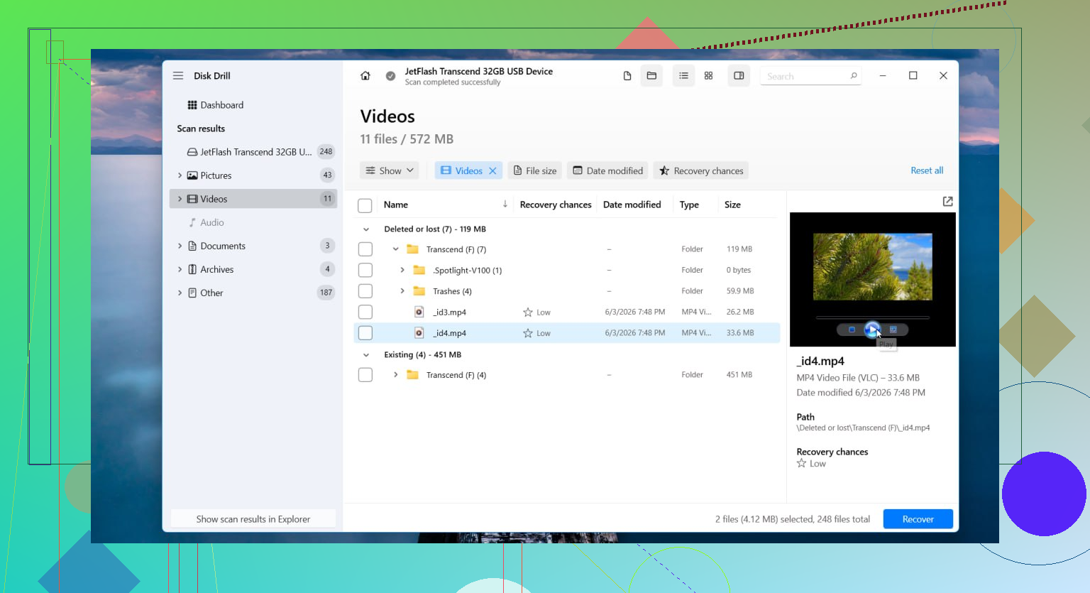

Als ik dit met mijn eigen kaart zou doen, zou ik beginnen met Disk Drill.
De belangrijkste reden is de modus Advanced Camera Recovery. Voor zover ik heb gezien, is dit onderdeel gebouwd voor gefragmenteerde camerabeelden, en daar vallen generieke hersteltools meestal uit elkaar. Het haalt ook oudere hersteltechniek binnen van GoProRecovery en CnW Recovery, tools die mensen jarenlang gebruikten voor cameraclips voordat ze in Disk Drill werden opgenomen. De nieuwere versie ondersteunt meer apparaten en meer bestandssystemen, wat helpt als je setup nieuwer of wat ongebruikelijk is.
De werkwijze is eenvoudig genoeg:
  1. Plaats de SD-kaart in een kaartlezer
  2. Open Disk Drill
  3. Kies Advanced Camera Recovery
  4. Scan de kaart
  5. Bekijk een voorbeeld van wat er wordt gevonden
  6. Sla herstelde bestanden op naar een andere schijf
De voorbeeldstap is belangrijker dan mensen denken. Veel herstelapps tonen een bestand en laten het klinken alsof het werk klaar is. Dan sla je het op en is de clip dood. De mogelijkheid om vooraf een voorbeeld te bekijken, bespaart tijd en valse hoop.
