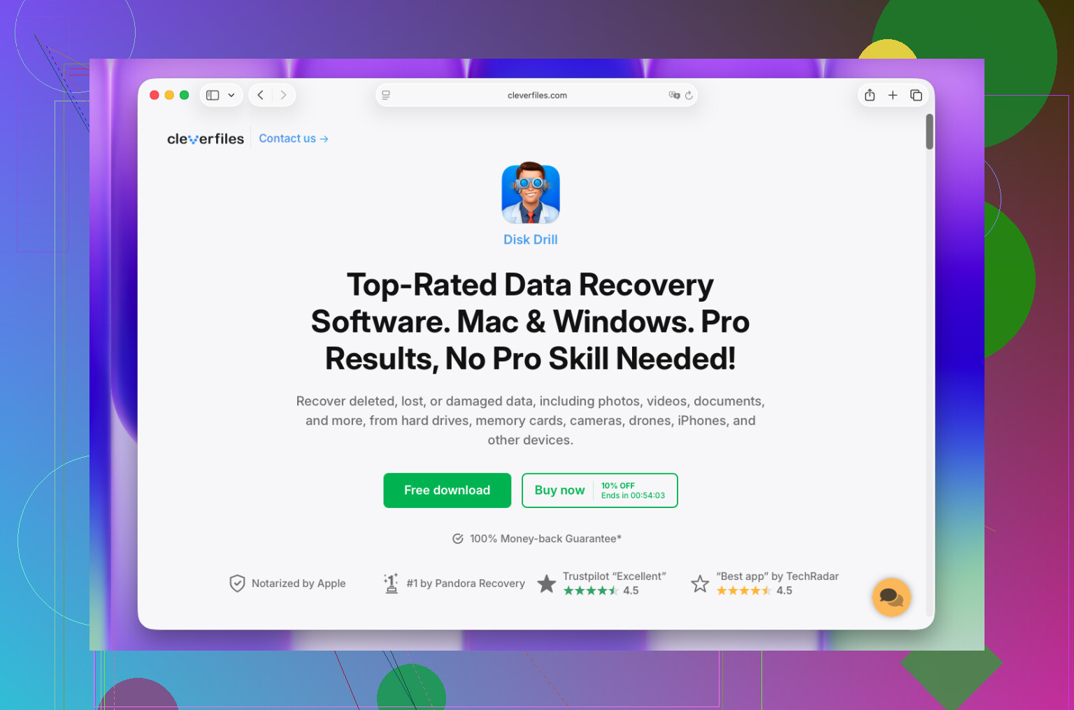

3. Börja med programvara som är gjord för kameramaterial
För raderade videor skulle jag börja med Disk Drill.
Anledningen är dess läge Advanced Camera Recovery. Många kameror sparar inte långa videofiler i en enda prydlig del. De sprider delar av filen över kortet. Så en vanlig skanner kan hitta bitar och ändå lämna dig med en trasig fil till slut. Det är där många kör fast.
Det här läget byggdes för fragmenterat kameramaterial. Det försöker sätta ihop de delarna igen till en spelbar video. Jag har sett folk använda det för material från GoPro, DJI, Sony, Canon, Nikon, Fujifilm, Insta360, dashcams och liknande utrustning.
Stegen är få.
  1. Sätt i kortet med en kortläsare.
  2. Öppna Disk Drill.
  3. Välj minneskortet.
  4. Välj Advanced Camera Recovery.
  5. Kör skanningen.
  6. Förhandsgranska det som hittas.
  7. Spara återställda filer till en annan enhet.
Återställ inte något tillbaka till samma kort. Jag vet att det låter självklart, men folk gör det ändå.

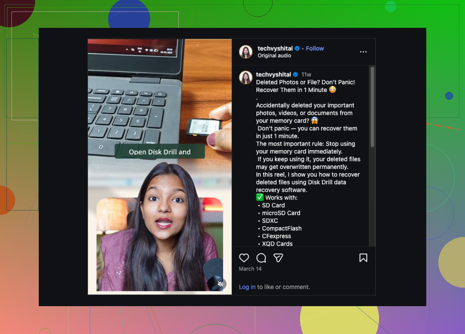

För en snabb visuell förklaring är det här inlägget om videoåterställning från SD-kort lätt att följa:
titta på denna Reel om videoåterställning från SD-kort
