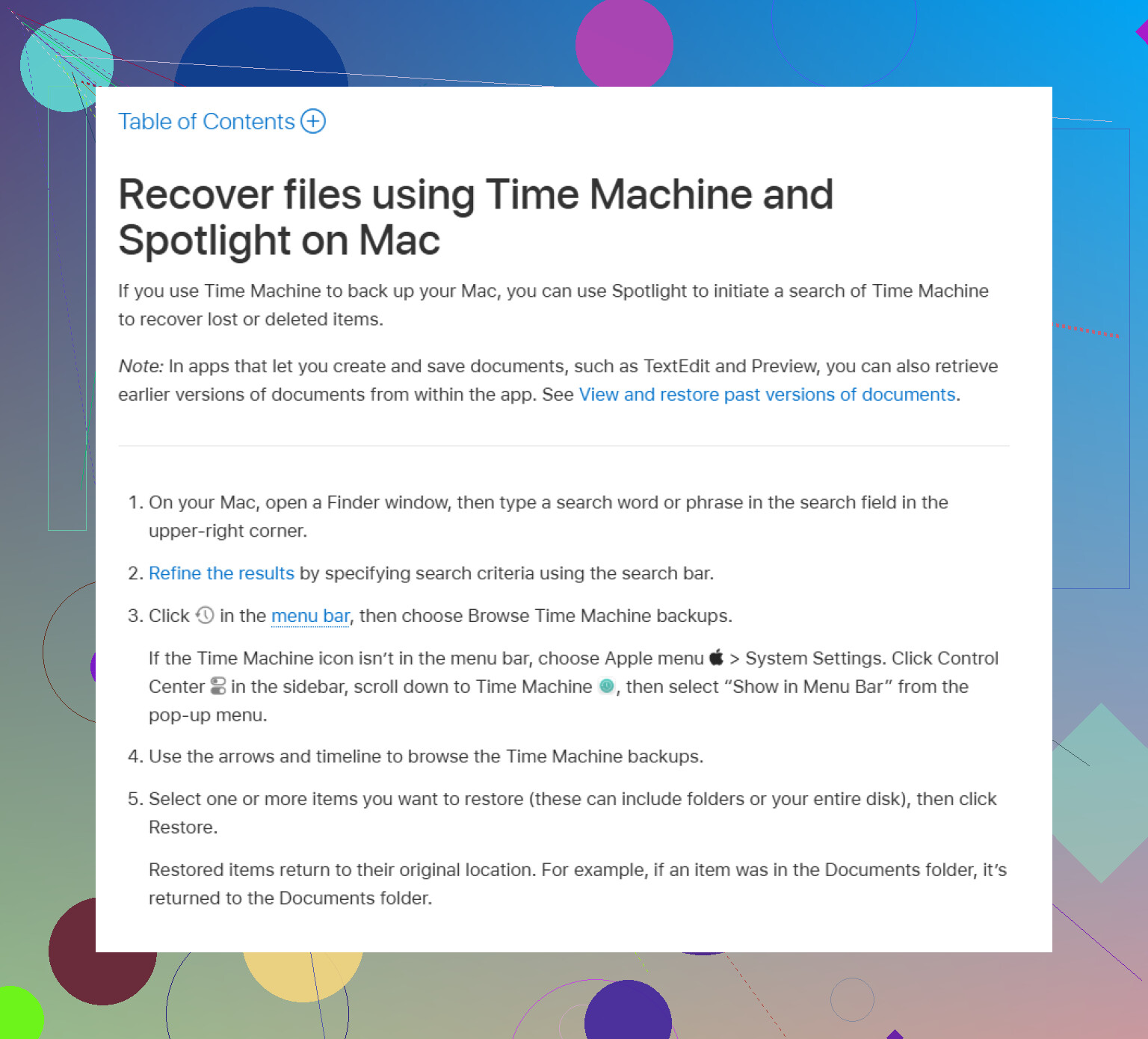

Controleer daarna Time Machine als je dat had ingeschakeld voordat de bestanden verdwenen. Open Time Machine vanuit de menubalk, ga terug naar een datum waarop de bestanden er nog waren, selecteer wat je nodig hebt en klik op “Herstel”.

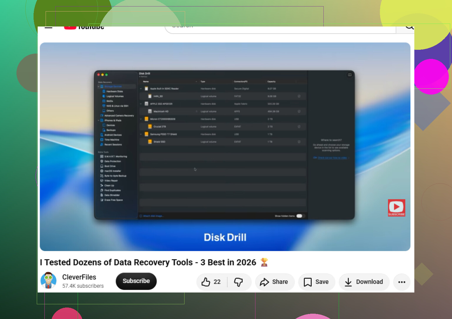

Als er geen back-up is en de Prullenmand leeg is, dan is een herstelapp waarschijnlijk de volgende realistische stap. Disk Drill is een van de gebruikelijkere opties voor de Mac. Het werkt met Mac-indelingen zoals APFS en HFS+, en het is redelijk eenvoudig te gebruiken vergeleken met sommige technischere hulpmiddelen.

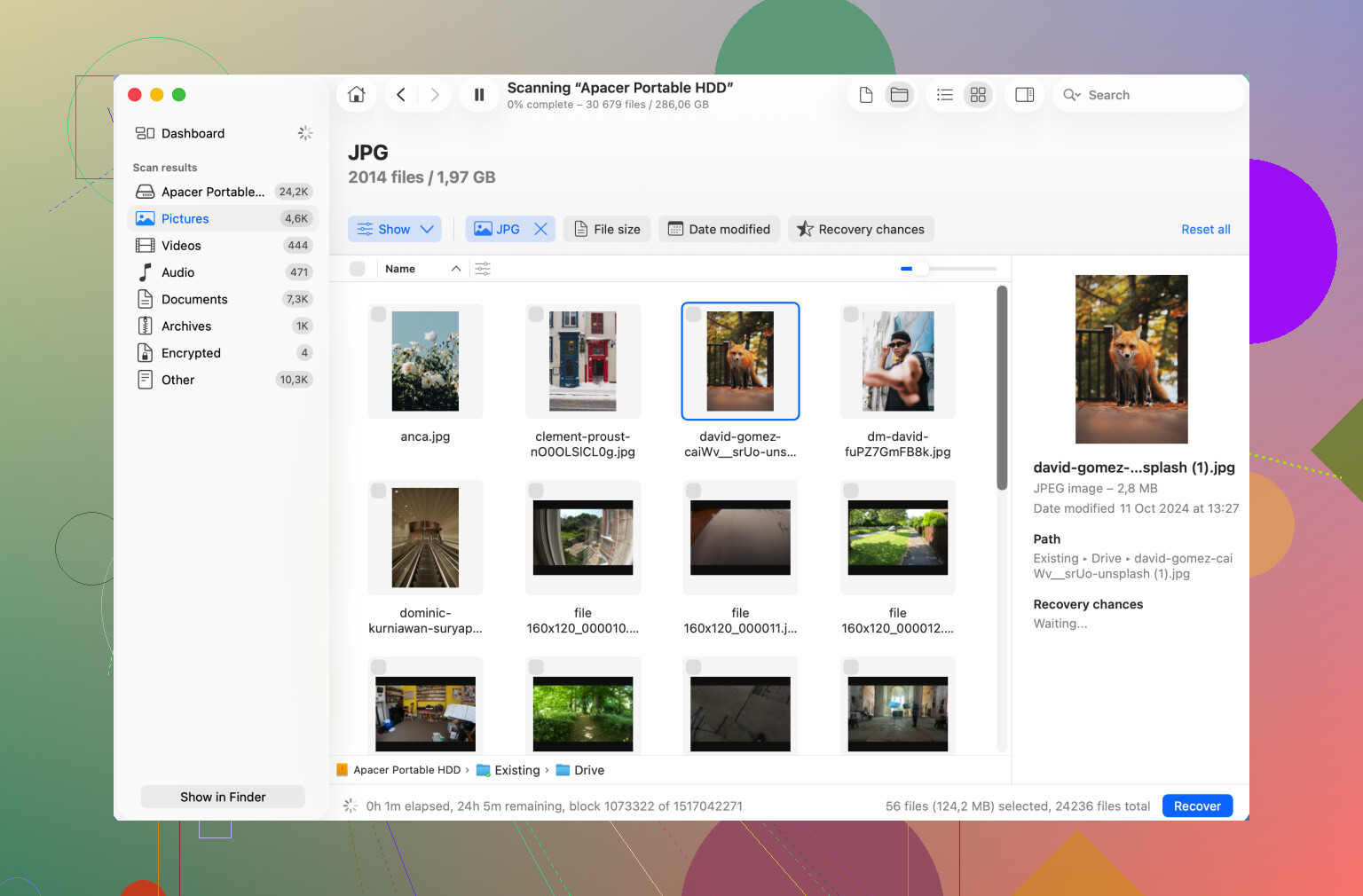

Deze apps scannen meestal op een paar verschillende manieren. Een basisscan kan zoeken naar oude bestandssysteemrecords. Een diepere scan zoekt naar bestandssignaturen, dus die kan mogelijk nog steeds een foto, document, video of archief vinden, zelfs als de oorspronkelijke naam en maplocatie verdwenen zijn.
Iets om op te letten: als de schijf onbetrouwbaar werkt, voer dan niet telkens opnieuw scans uit. Als het heel lang duurt om te koppelen, de verbinding willekeurig wordt verbroken of de schijf zich vreemd gedraagt, maak dan eerst een byte-voor-byte-image en scan die image in plaats van de fysieke schijf. Dat geeft je een betere kans zonder hardware extra te belasten die mogelijk al aan het falen is.

Als je uiteindelijk Disk Drill of een ander herstelprogramma gaat gebruiken, installeer het dan niet op dezelfde schijf waarvan je probeert te herstellen. Dat kan precies de ruimte overschrijven die je wilt scannen. Gebruik het indien mogelijk vanaf een andere Mac, of installeer het op een externe schijf. En sla herstelde bestanden op een andere schijf op, nooit terug op de probleemschijf.
