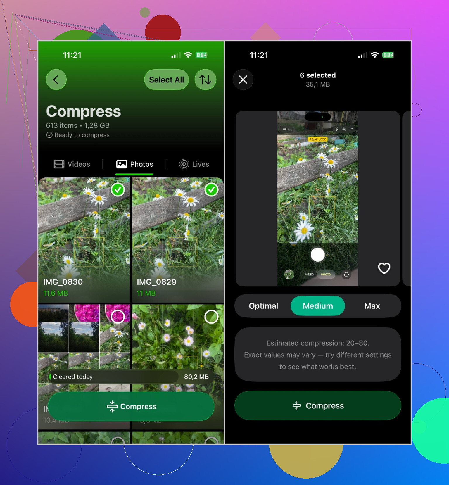

De indbyggede iPhone-værktøjer er fine, hvis du kun skal gøre et eller to billeder mindre. Til et stort fotobibliotek har jeg haft gode resultater med Clever Cleaner. Den behandler billeder i grupper, så du ikke behøver at redigere hvert enkelt separat.
Sådan komprimerer du billeder med den:
  1. Installer og åbn Clever Cleaner.
  2. Giv den adgang til dit fotobibliotek.
  3. Gå til sektionen Komprimer.
  4. Vælg de billeder, du vil gøre mindre.
  5. Vælg et komprimeringsniveau.
  6. Se den anslåede besparelse på lagerplads.
  7. Gem de komprimerede versioner. Når du har bekræftet, at de ser fine ud, kan du slette originalerne, hvis du forsøger at frigøre plads.
Det nyttige er, at du kan se den anslåede besparelse, før noget ændres. Det gør det nemmere at vurdere, om de mindre filer er kvalitetstabet værd.

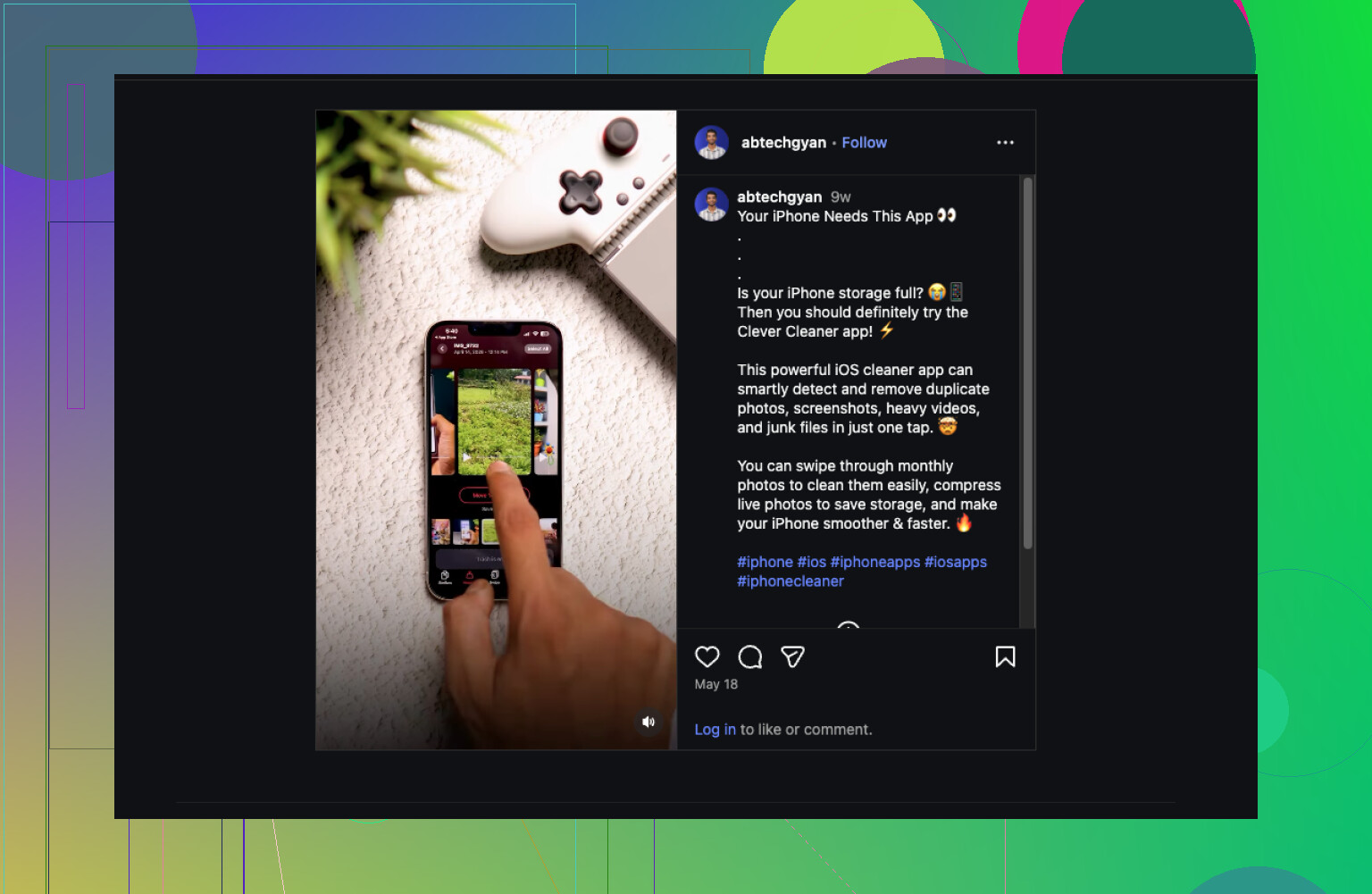

Komprimering er ikke appens eneste oprydningsfunktion. Den kan også finde dubletbilleder, gruppere lignende billeder, identificere store videoer, konvertere Live Photos til stillbilleder og samle skærmbilleder, så de er nemmere at gennemgå og slette.
