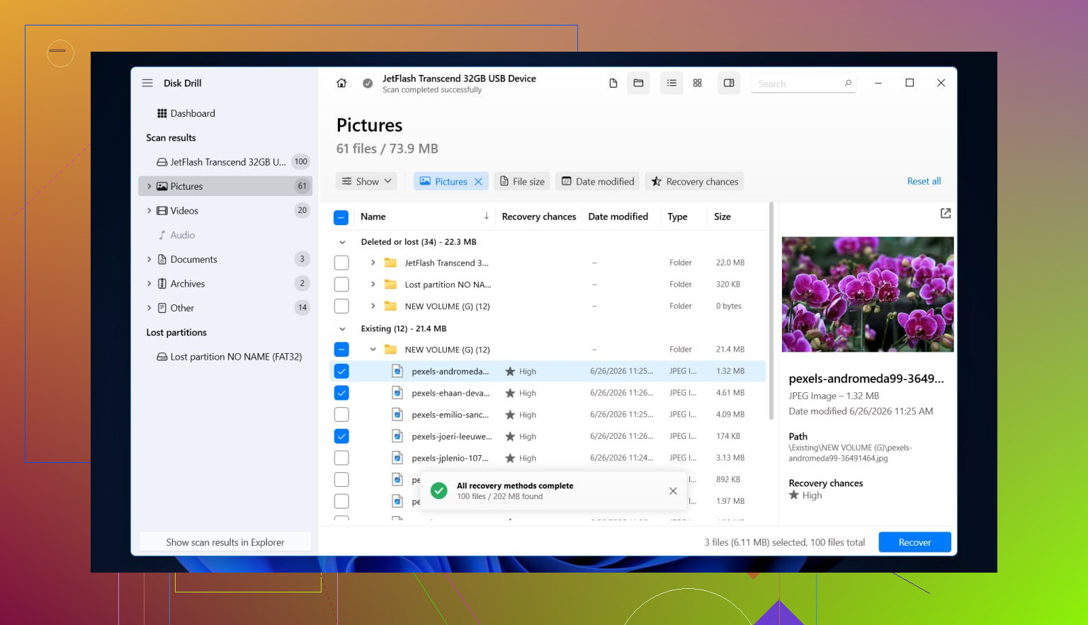

  2. Instale o Disk Drill em um disco diferente. Não no que está com problema.
  3. Abra o Disk Drill e escolha o dispositivo RAW na lista. Se ele mostrar tanto a partição quanto a unidade física completa, eu escanearia a unidade completa primeiro.
  4. Clique em Pesquisar dados perdidos.
  5. Aguarde. Discos rígidos externos grandes levam um tempo, e varreduras RAW não são rápidas.
  6. Quando os resultados aparecerem, veja Existentes, Excluídos ou perdidos e Reconstruídos.
  7. Use filtros por tipo de arquivo e o campo de pesquisa para não ficar rolando para sempre.
  8. Visualize alguns arquivos antes de recuperar qualquer coisa. Se as visualizações abrirem corretamente, eu normalmente considero isso um bom sinal.
  9. Marque os arquivos que você quer recuperar.
  10. Recupere-os para outra unidade com espaço livre. Não grave os arquivos recuperados de volta na unidade RAW. Já vi gente fazer isso e piorar a bagunça.
O motivo pelo qual o Disk Drill ajuda aqui é simples. Ele não precisa que o Windows monte o volume primeiro. Ele verifica partições RAW diretamente. Se alguns registros NTFS ainda existirem, você pode recuperar os nomes originais e a estrutura de pastas. Se o sistema de arquivos estiver mais danificado, a varredura por assinatura ainda extrai arquivos por tipo.
