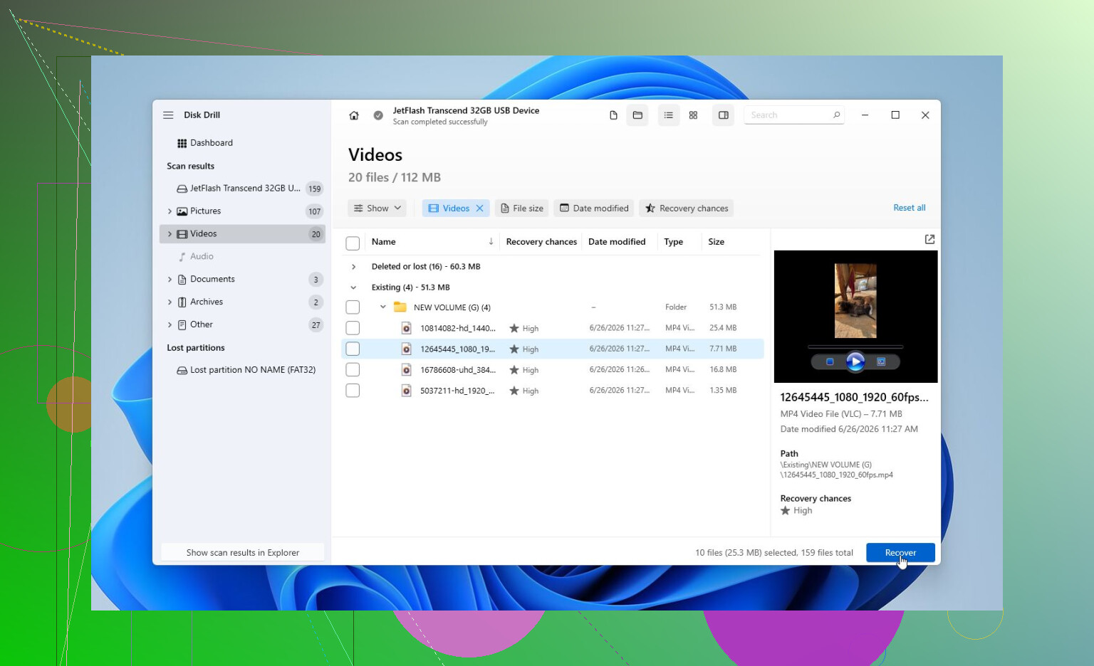

For at få filerne tilbage ville jeg bruge Disk Drill. Det var det, der reddede mit.
Den del, jeg bedst kunne lide, var Byte-til-byte-sikkerhedskopi. I stedet for gentagne gange at scanne problemdrevet laver det først et komplet billede af det. Derefter scanner du billedet, ikke den originale disk. Det betyder noget, hvis drevet er ustabilt, fordi hver læsning belaster det en lille smule mere.
Når du har lavet billedet, eller hvis drevet virker sundt nok til at blive scannet direkte, så kør en Universel scanning. Når den er færdig, kan du forhåndsvise dine billeder, dokumenter, videoer og alt andet, du har brug for. Hvis forhåndsvisningerne faktisk åbner, er det som regel et godt tegn. Gendan filerne til et andet drev, aldrig tilbage til det ødelagte.
