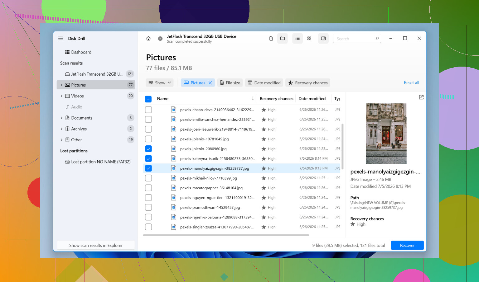

Disk Drill wird oft erwähnt, und nach dem, was ich gesehen habe, gibt es dafür einen guten Grund. Es wird häufig zu den besten Optionen für die Wiederherstellung von Laufwerken gezählt. Es unterstützt gängige Dateisysteme, erkennt viele Dateitypen, bietet Vorschauen vor der Wiederherstellung und enthält einige Tools, die helfen, wenn das Laufwerk sich unzuverlässig verhält. Es gibt auch diese YouTube-Übersicht, auf die Leute beim Vergleich von Tools immer wieder verlinken:
Der Teil, der für mich am wichtigsten wäre, ist das Erstellen eines Disk-Images. Statt das ursprüngliche Laufwerk mit wiederholten Scans zu belasten, erstellt man zuerst ein vollständiges Image. Eine Bit-für-Bit-Kopie des gesamten Laufwerks, einschließlich gelöschter Daten und Dateisysteminformationen. Wenn die Festplatte instabil ist, ist es sicherer, mit dem Image zu arbeiten. Weniger Belastung für die ursprüngliche Hardware, geringere Gefahr, die Situation noch zu verschlimmern.
Wie ich bei Disk Drill vorgehen würde
  1. Installiere Disk Drill auf deinem internen Laufwerk oder auf einem anderen gesunden Datenträger. Installiere es nicht auf dem beschädigten externen Laufwerk.
  2. Schließe das externe Laufwerk an und öffne Disk Drill.
  3. Wenn das Laufwerk instabil wirkt, erstelle zuerst ein Datenträger-Image. Scanne das Image, nicht den physischen Datenträger.
  4. Wenn das Laufwerk stabil genug erscheint, wähle es aus und klicke auf Nach verlorenen Daten suchen.
  5. Wenn du dazu aufgefordert wirst, wähle Universeller Scan. Das ist normalerweise der beste Ausgangspunkt, da dabei gelöschte Dateien, beschädigte Dateisystemeinträge, verlorene Partitionen und bekannte Dateisignaturen in einem Durchgang überprüft werden.
  6. Lass den Scan vollständig durchlaufen. Große Laufwerke brauchen eine Weile. Ich weiß, es ist verlockend, frühzeitig abzubrechen, aber ich habe schon erlebt, dass später im Scan noch mehr Dateien auftauchen.
  7. Sieh dir die Ergebnisse an, prüfe in der Vorschau, was wichtig ist, und markiere die Dateien, die du wiederherstellen möchtest.
  8. Klicke auf Wiederherstellen und speichere alles auf einem anderen Laufwerk. Schreibe die wiederhergestellten Dateien nicht auf dieselbe externe Festplatte zurück. So verlieren viele Leute die zweite Hälfte dessen, was eigentlich noch wiederherstellbar gewesen wäre.
Unter Windows bietet dir Disk Drill außerdem bis zu 100 MB kostenlos. Das reicht aus, um zu testen, ob deine fehlenden Dateien angezeigt werden, bevor du Geld ausgibst.
