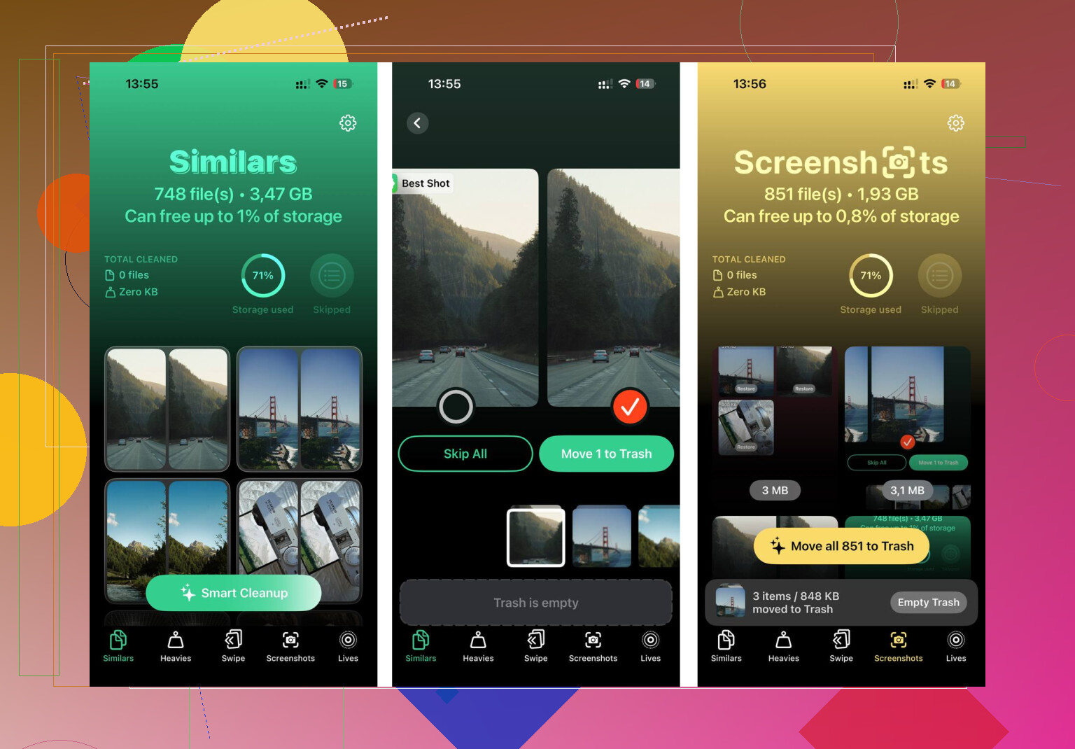

Uma ferramenta de limpeza que usei foi este link do YouTube:
O que mais me chamou atenção foi o fluxo de limpeza:
  1. Na aba Heavies, os arquivos são listados do maior para o menor, com tamanhos exatos. Vídeos grandes e gravações de tela vão direto para o topo, então você não precisa ficar procurando na biblioteca.
  2. Na aba Similars, grupos de fotos quase duplicadas são reunidos, e uma Melhor Foto é sugerida em cada conjunto. Bom para fotos em sequência e aquelas cinco tentativas da mesma imagem que você esqueceu que tinha.
  3. A aba Screenshots mostra o tamanho de cada captura de tela antes de você apagá-la. Eu não achava que capturas de tela fossem o meu problema. Eu estava errado, rs.
  4. O processamento fica no iPad. Os arquivos não são enviados para outro lugar.
Depois que limpei cerca de 10 GB, a diferença foi fácil de perceber. Não foi uma mágica de outro mundo, não. Mas os apps abriram mais rápido e a reprodução de vídeo parou de engasgar tanto.

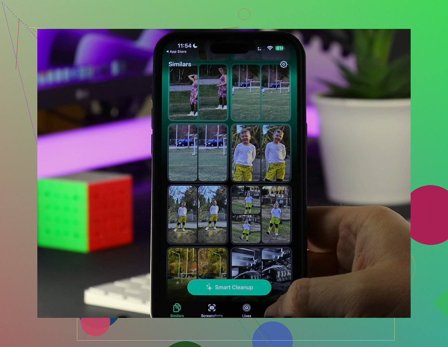

Se fotos e vídeos estiverem ocupando espaço, vale a pena dar uma olhada no Clever Cleaner. Este vídeo de análise do Clever Cleaner para liberar armazenamento no iPad mostra o processo de limpeza de um jeito simples.

Se o armazenamento fizer parte do problema, Clever Cleaner é um lugar confiável para começar a limpar fotos duplicadas, capturas de tela e arquivos pesados sem transformar isso em um projeto para o fim de semana inteiro. E se você quiser uma discussão real de usuários sobre isso, este tópico é decente: veja como as pessoas estão usando o Clever Cleaner para liberar armazenamento no iPhone e iPad
