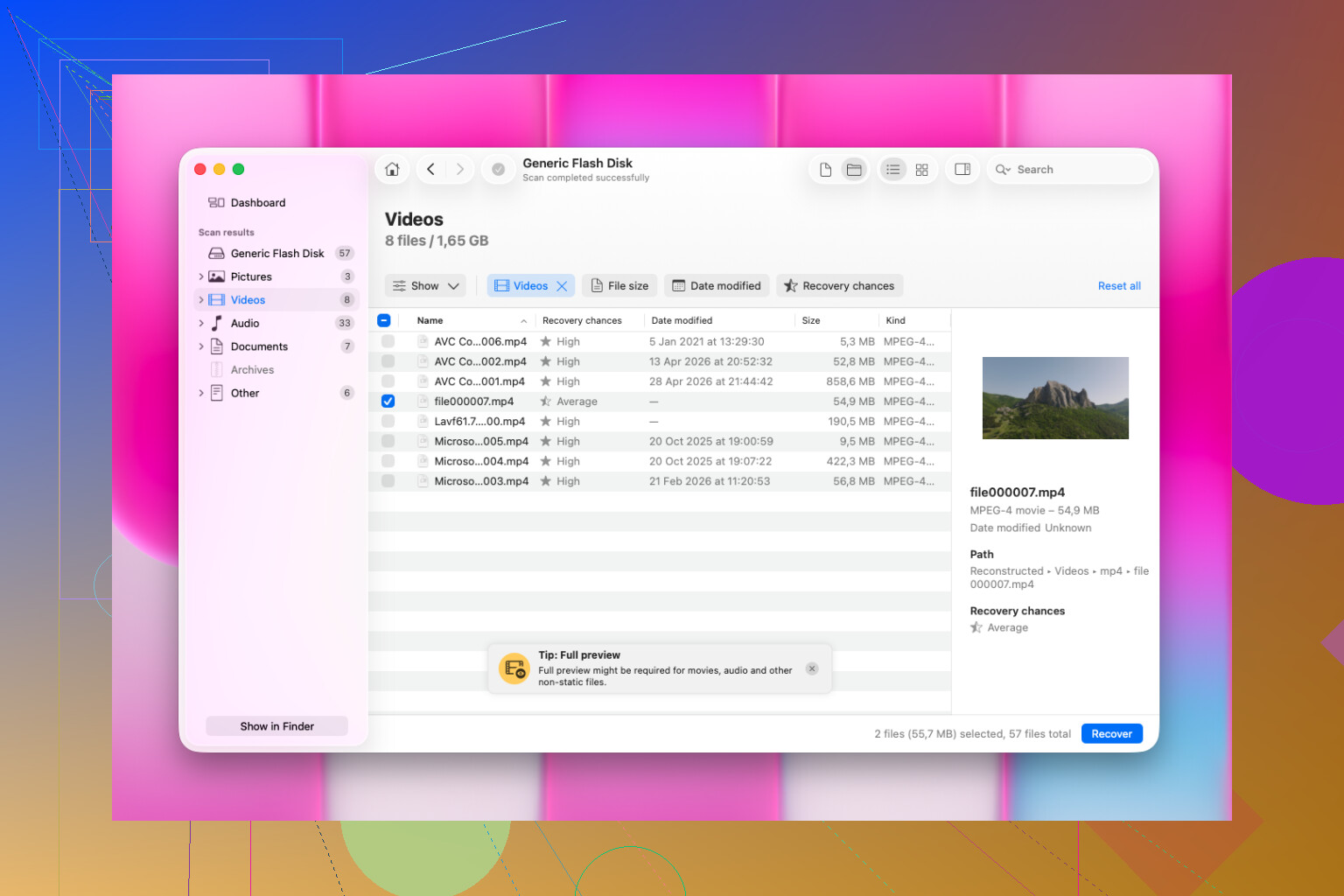

Na macOS zacząłbym od Disk Drill. Używałem go obok narzędzi takich jak UFS Explorer i R-Studio i ten program dobrze trafia w środek między prostotą a możliwościami. Nie trzeba walczyć z interfejsem, a mimo to nadal radzi sobie solidnie, gdy karta ma rzeczywiste problemy z utratą plików.
To, co robię, jest proste:
  1. Włóż kartę SD do Maca za pomocą czytnika kart
  2. Uruchom Disk Drill i wybierz kartę SD z listy
  3. Uruchom pełne skanowanie, a nie szybki podgląd
  4. Poczekaj, aż skanowanie całkowicie się zakończy, nawet jeśli wygląda na skończone wcześniej
  5. Przejrzyj wyniki
  6. Zapisz odzyskane pliki w innym miejscu, nie z powrotem na karcie SD
To, co przekonało mnie do Disk Drill, to etap podglądu i sposób, w jaki radzi sobie z typami plików z aparatów. Sam wykrywa wiele formatów, w tym obrazy RAW i niektóre uszkodzone pliki wideo, które tańsze aplikacje do odzyskiwania zwykle pomijają. Bardziej ufam podglądowi niż liczbie plików. Jeśli zdjęcie otwiera się tam poprawnie albo wideo da się przewijać bez rozpadu, zwykle miałem potem dobry wynik odzyskiwania.

O Disk Drill na Macu:
Zalety
  • łatwy podgląd zdjęć i filmów
  • dobre wsparcie dla popularnych formatów kart SD
  • prostszy niż niektóre cięższe narzędzia do odzyskiwania
  • przyzwoity wybór, jeśli chcesz skanować obraz zamiast oryginalnej karty
Wady
  • głębokie skanowanie może zwrócić wiele plików ze zmienionymi nazwami
  • odzyskiwanie wideo nadal może być loterią, jeśli klipy były w trakcie zapisu
  • nie jest to najtańsza opcja, jeśli potrzebujesz tylko jednorazowego odzyskiwania
  • prosty interfejs może sprawić, że ludzie pominą ważną część, czyli odzyskiwanie na inny dysk
Moje zdanie: jeśli karta jest stabilna i wykrywana normalnie, Disk Drill jest rozsądną opcją na Macu. Jeśli pojemność jest nieprawidłowa, odczyty się zawieszają albo karta się rozłącza, przestań bawić się aplikacjami i zacznij podejrzewać awarię sprzętową. Właśnie tutaj ludzie marnują swoje szanse na odzyskanie danych.
