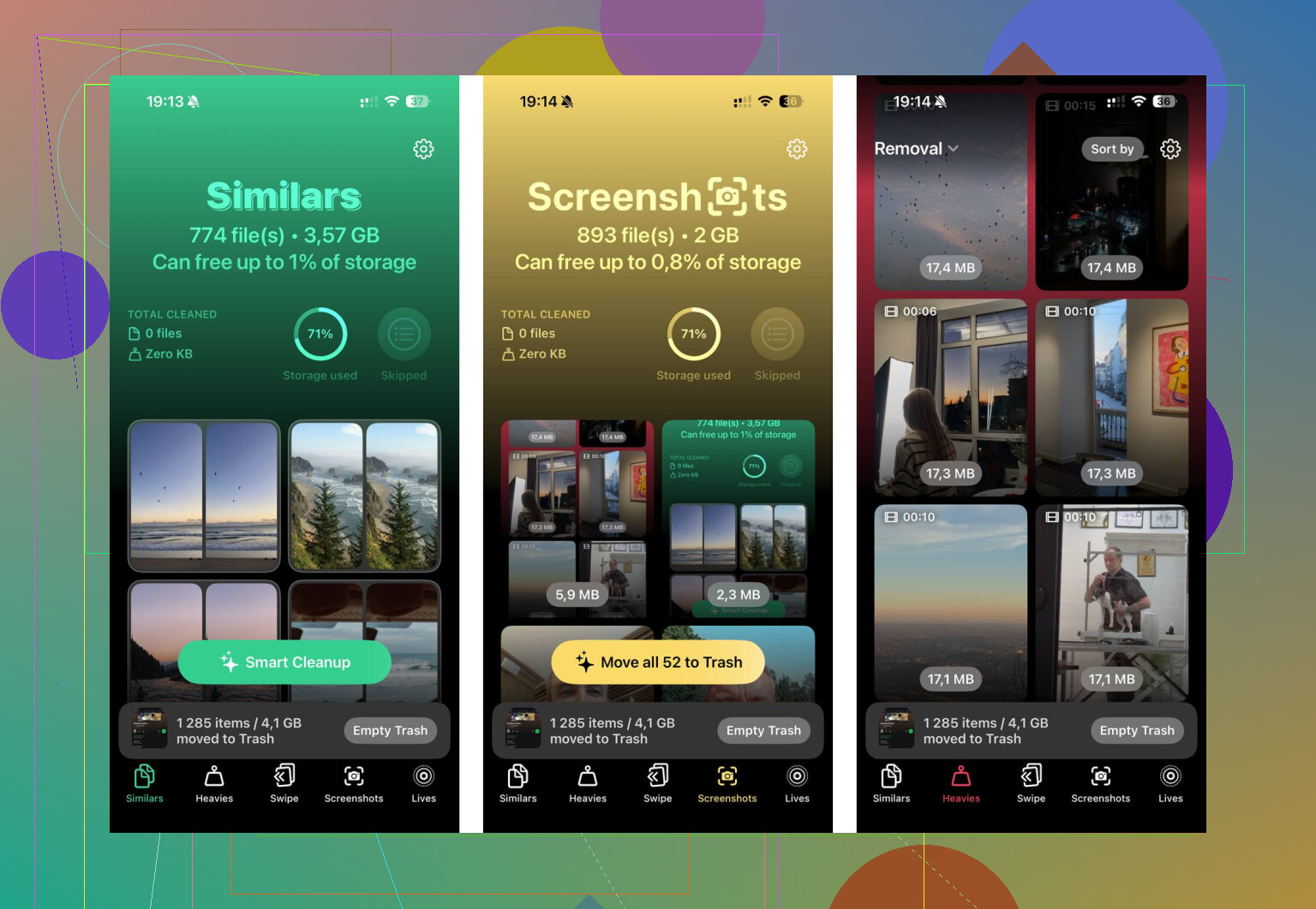

J’avais l’habitude de bricoler avec les solutions habituelles, comme effacer les données de Safari, désactiver l’actualisation en arrière-plan des apps et fouiller dans les réglages. Cela peut aider un peu, mais le plus grand gain a été de faire du tri dans les photos et vidéos. Le problème, c’est que le faire manuellement est pénible. Il est facile d’avoir des centaines de quasi-doublons, des enregistrements d’écran aléatoires et de vieilles vidéos 4K dont vous aviez oublié l’existence.
Ce qui a fonctionné pour moi, c’est d’utiliser Clever Cleaner. Je suis généralement assez sceptique vis-à-vis des apps de nettoyage parce que beaucoup sont remplies de publicités ou vous font payer avant de faire quoi que ce soit d’utile, mais celle-ci est gratuite, sans pubs, sans abonnement et sans version pro nécessaire juste pour supprimer des éléments.
La partie la plus utile pour moi a été la section Heavies. Elle affiche vos plus grosses photos et vidéos par taille de fichier, ce qui permet de repérer immédiatement quelque chose comme un énorme enregistrement d’écran 4K occupant plusieurs Go. En supprimer seulement quelques-uns peut faire une différence notable. La section Similars est également pratique parce qu’elle regroupe des photos qui sont pratiquement les mêmes, même si ce ne sont pas des doublons exacts, et suggère laquelle conserver.
J’ai aussi apprécié le fait que l’analyse se fasse directement sur le téléphone, donc vos photos ne sont pas envoyées ailleurs. Après avoir libéré environ 15 Go, le retard du clavier auquel j’étais confronté a disparu immédiatement.
Une chose que les gens oublient après avoir fait du ménage : ouvrez Photos, allez dans Supprimés récemment, et supprimez tout ce qui s’y trouve aussi. Sinon, ces fichiers restent sur le téléphone pendant 30 jours et comptent toujours dans votre stockage. Si vous pouvez revenir à au moins 10 à 15 Go libres, il y a de fortes chances que les blocages et les lenteurs des apps se calment avant que vous n’ayez besoin de faire quoi que ce soit de radical.

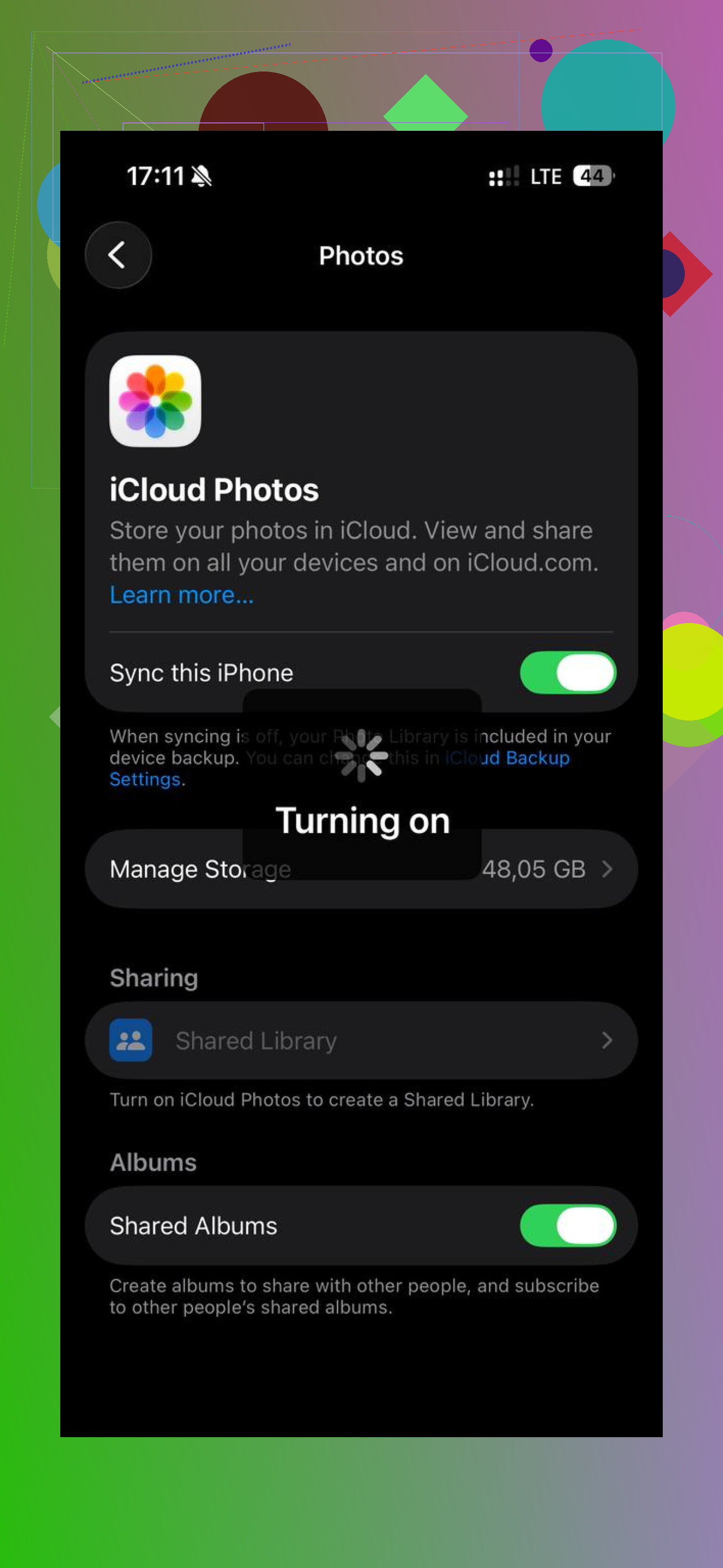

Autre chose que les gens oublient souvent : iCloud. Une appli peut sembler lente parce que le fichier qu’elle veut n’est pas encore vraiment sur le téléphone. Photos, Fichiers, Notes, mémos vocaux, pièces jointes iMessage et certaines applis tierces peuvent afficher des éléments qui doivent encore être téléchargés. En Wi-Fi, elles peuvent très bien fonctionner, puis avec un réseau cellulaire faible, elles tournent indéfiniment. Cela ressemble à un ralentissement de l’appli, mais en réalité elle attend des données du cloud.
