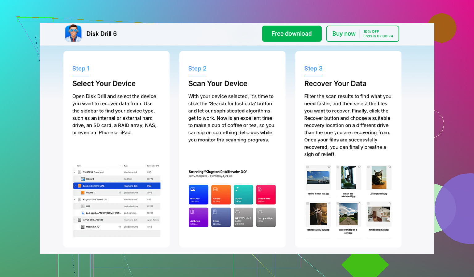

Le processus est court :
  1. Installez Disk Drill ailleurs, pas sur le disque RAW.
  2. Sélectionnez le disque RAW ou la partition endommagée.
  3. Cliquez sur Rechercher les données perdues. Sur un disque externe, utilisez Analyse universelle si cela est proposé. Je n’utiliserais Récupération avancée pour appareils photo que pour des vidéos provenant de caméras, de caméras d’action ou de drones.
  4. Laissez l’analyse se terminer. Ne l’interrompez pas à mi-chemin sauf si le disque commence à se comporter bizarrement.
  5. Prévisualisez les fichiers avant de les restaurer. Cela fait gagner du temps plus tard.
  6. Récupérez tout sur un autre disque.

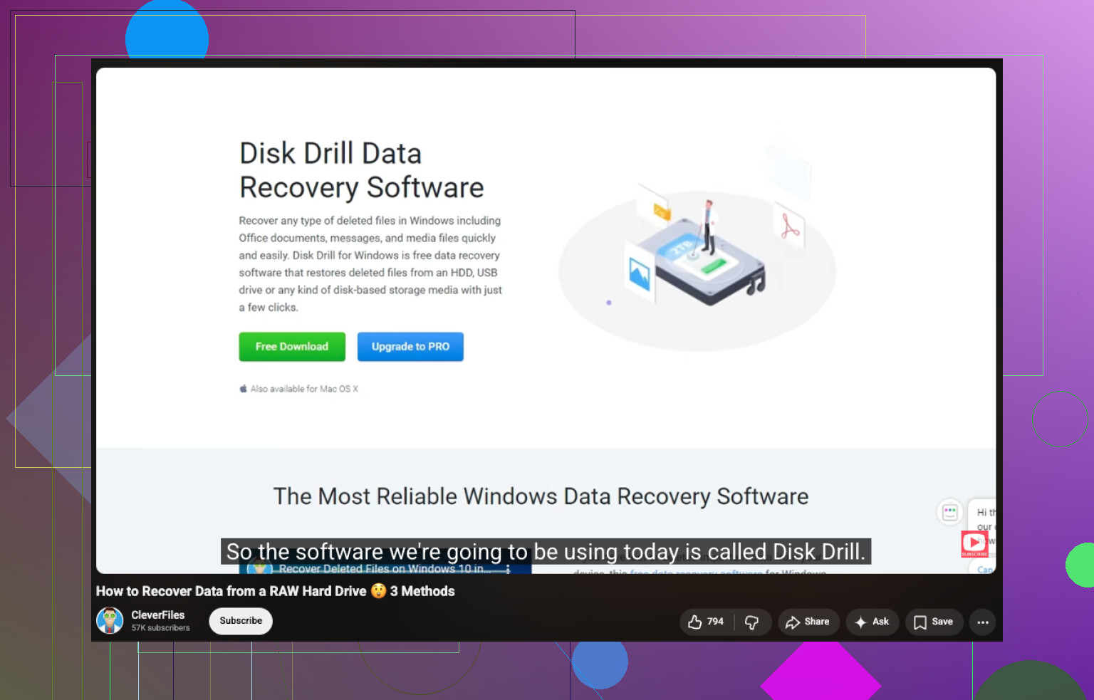

Si vous voulez un guide visuel, celui-ci est correct :
regardez comment récupérer des fichiers depuis un disque dur RAW

Si vous voulez un guide rapide ainsi qu’un avis lisible sur Disk Drill, cette vidéo est utile :
voyez comment Disk Drill gère la récupération de disques RAW
