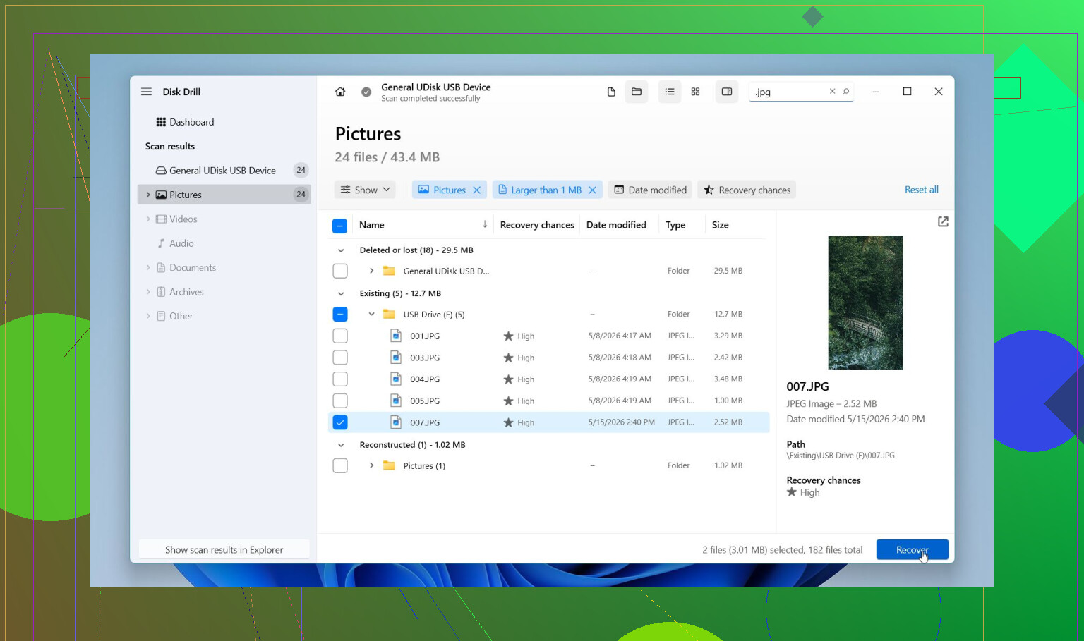

Disk Drill
Esta seria minha primeira tentativa para a maioria dos problemas com cartão SD. É mais fácil de lidar do que muitas das ferramentas de recuperação mais antigas, e o recurso de visualização economiza tempo. Você tem uma noção rápida se a varredura encontrou algo aproveitável ou um monte de lixo. Ele lida com arquivos excluídos, cartões formatados, cartões RAW e cartões com danos no sistema de arquivos.
A parte à qual eu prestaria atenção em mídias de câmera é a Recuperação Avançada de Câmera. Isso importa mais do que as pessoas imaginam. Muitos aplicativos detectam pedaços de vídeo e depois entregam um arquivo que se recusa a reproduzir. Já vi isso com filmagens de action cam e vídeos de drone. O Disk Drill tende a se sair melhor com vídeo fragmentado de equipamentos como GoPro, DJI, dashcams, Insta360, Canon, Nikon, Sony e similares. Ele também oferece suporte a formatos RAW comuns de câmera, incluindo CR2, CR3, NEF, ARW, RAF e outros. No Windows, há até 100 MB de recuperação gratuita, então você pode testar antes de ir além.

Se eu quisesse o caminho mais curto com o mínimo de atrito, eu começaria com o Disk Drill, visualizaria o que ele encontra e recuperaria para outra unidade. Se você precisa de uma alternativa sem custo, PhotoRec ou R-Photo fazem sentido. Se o cartão SD estiver instável, eu não continuaria forçando com varreduras repetidas. Faça primeiro uma imagem byte a byte e depois trabalhe a partir da cópia.

Se você quer a melhor chance com fotos e vídeos, o Disk Drill é o que eu testaria primeiro. O limite de recuperação gratuita no Windows é pequeno, mas a varredura e a pré-visualização mostram rápido se seus arquivos ainda estão lá. Para cartões de câmera, a pré-visualização importa mais do que as pessoas admitem. Se as miniaturas e os clipes abrem, você sabe qual é a situação.

Se você quer a melhor chance de realmente recuperar arquivos utilizáveis, eu ainda testaria o Disk Drill primeiro. Não por causa do limite gratuito, mas porque é uma das formas mais rápidas de ver se os arquivos ausentes são realmente recuperáveis ou apenas entradas fantasmas. A visualização é enorme. Muitas ferramentas gratuitas recuperam lixo e chamam isso de sucesso.

Melhor primeira ferramenta para testar o cartão: Disk Drill
  • Prós: qualidade de varredura muito boa, pré-visualizações fortes, lida melhor com metadados de cartão danificados do que ferramentas gratuitas básicas, geralmente mais rápido para avaliar se a recuperação é realista
  • Contras: o limite de recuperação gratuita no Windows é pequeno, a recuperação completa pode exigir pagamento, não é a escolha certa se você recusa qualquer limitação paga
