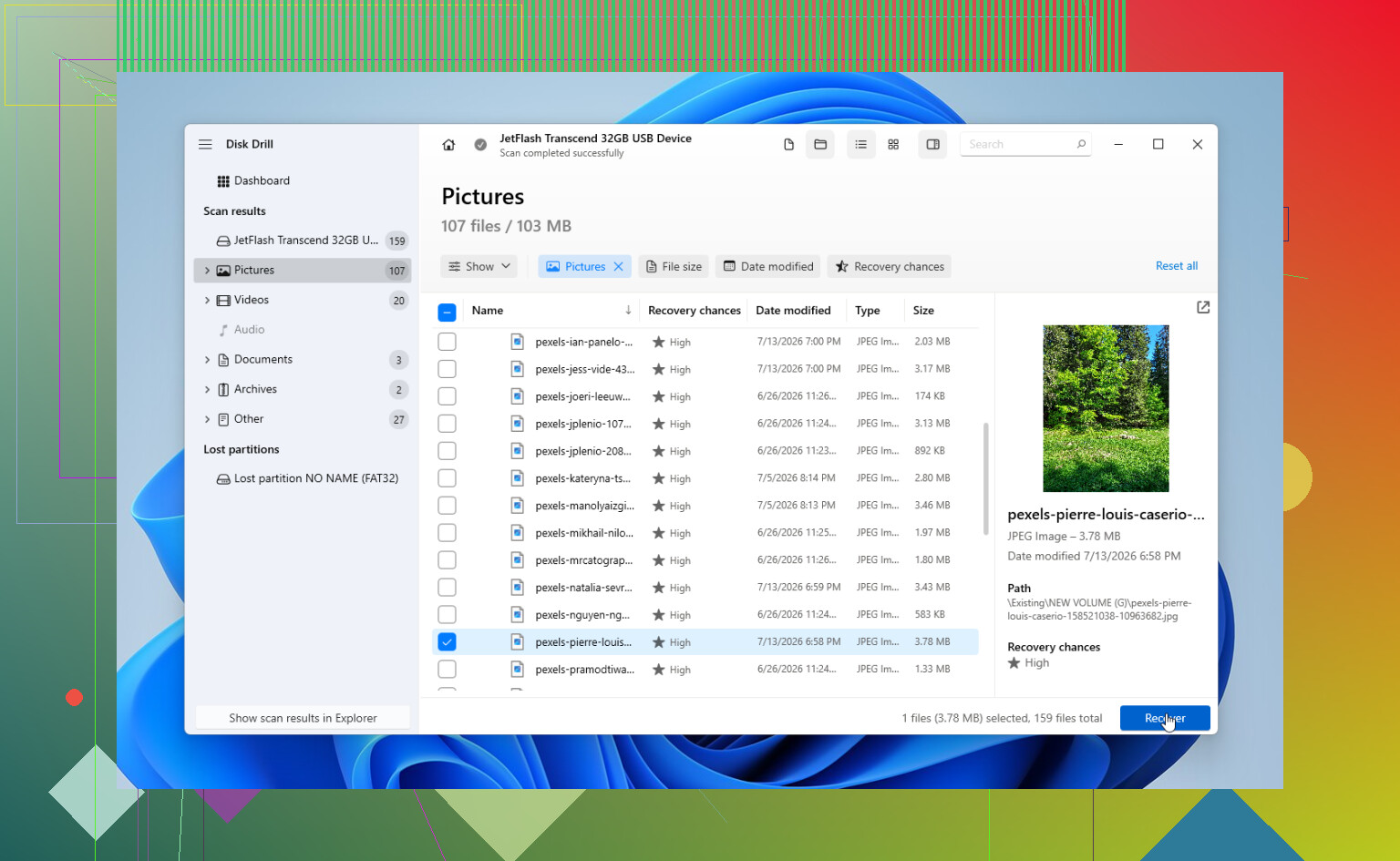

私の場合にうまくいったのは Disk Drill でした。便利だったのは、まずドライブの完全なイメージを作成でき、その後は元のディスクに何度も負荷をかけるのではなく、そのイメージから復元できたことです。復元中にドライブの状態が悪化しても、少なくとも読み取れるものはすでにコピーできています。
写真のプレビュー機能も役立ちました。プレビューで実際に画像が開けるのを確認できた時点で、ファイル自体はまだ無事だという確信がかなり持てました。Windows 版では最大 100 MB まで無料で復元できるので、支払う前に少なくとも目的のファイルが見つかるか試せます。
