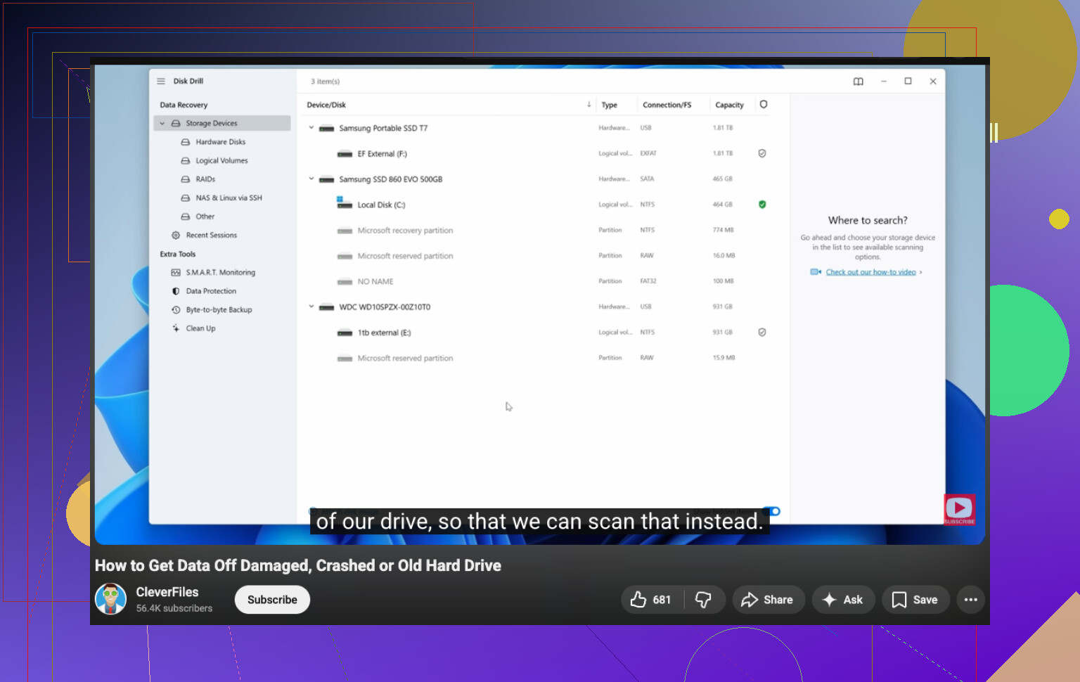

Dieses Video ist eine brauchbare Einführung in die ersten Schritte, sehen Sie sich diese Anleitung zur Wiederherstellung einer ausgefallenen Festplatte an.
