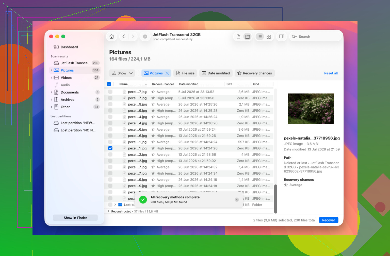

Für ein einfacheres Tool ist Disk Drill eine vernünftige Option, weil Sie zuerst scannen und Dateien in der Vorschau ansehen können, bevor Sie entscheiden, ob Sie sie wiederherstellen möchten.
Der grundlegende Ablauf ist:
1. Installieren Sie es an einem anderen Ort.
Wenn Sie das interne Mac-Laufwerk wiederherstellen, installieren Sie Disk Drill auf einem externen USB-Laufwerk oder einem anderen Datenträger. Wenn sich die verlorenen Dateien auf einem externen Laufwerk befinden, installieren Sie Disk Drill stattdessen auf dem Mac. Installieren Sie die Wiederherstellungssoftware nicht auf demselben Laufwerk, von dem Sie Daten wiederherstellen möchten.
2. Wählen Sie das problematische Laufwerk aus.
Öffnen Sie Disk Drill, suchen Sie das Laufwerk mit den fehlenden Dateien und wählen Sie es aus der Liste aus.
3. Starten Sie den Scan.
Klicken Sie auf Nach verlorenen Daten suchen. Große Laufwerke können eine Weile dauern. Sie können gefundene Elemente schon ansehen, bevor der Scan abgeschlossen ist, aber wenn Sie ihn vollständig durchlaufen lassen, haben Sie normalerweise die besten Chancen.
4. Sehen Sie sich in der Vorschau an, was gefunden wurde.
Nach dem Scan werden die Ergebnisse normalerweise nach Typ gruppiert, etwa Dokumente, Fotos, Videos und so weiter. Verwenden Sie die Vorschauoption, das kleine Augensymbol, um zu prüfen, ob die Dateien tatsächlich intakt sind.
5. Wählen Sie die Dateien aus, die Sie zurückhaben möchten.
Markieren Sie die Dateien, die Sie benötigen, und wählen Sie dann Wiederherstellen.
6. Speichern Sie sie auf einem anderen Laufwerk.
Dieser Teil ist leicht zu vermasseln. Stellen Sie Dateien nicht auf demselben Laufwerk wieder her, das Sie gescannt haben. Speichern Sie sie auf einem anderen Datenträger, einer anderen Partition oder an einem anderen sicheren Ort.
Eine zusätzliche Sache bei älteren HFS+-Macs: Journaling kann Wiederherstellungstools manchmal helfen, Dateinamen und Ordnerpfade zurückzubringen, nicht nur roh wiederhergestellte Dateien. Aber auch dieses Journal wird mit der Zeit wiederverwendet, sodass Warten und die weitere Nutzung des Laufwerks einige der nützlichen Hinweise löschen können.
Wenn der Scan von Disk Drill Ihre Dateien anzeigt und die Vorschauen gut aussehen, ist das normalerweise ein starkes Zeichen. Dann kommt es vor allem darauf an, die wiederhergestellten Kopien auf ein separates Laufwerk zu speichern, bevor etwas überschrieben wird.
